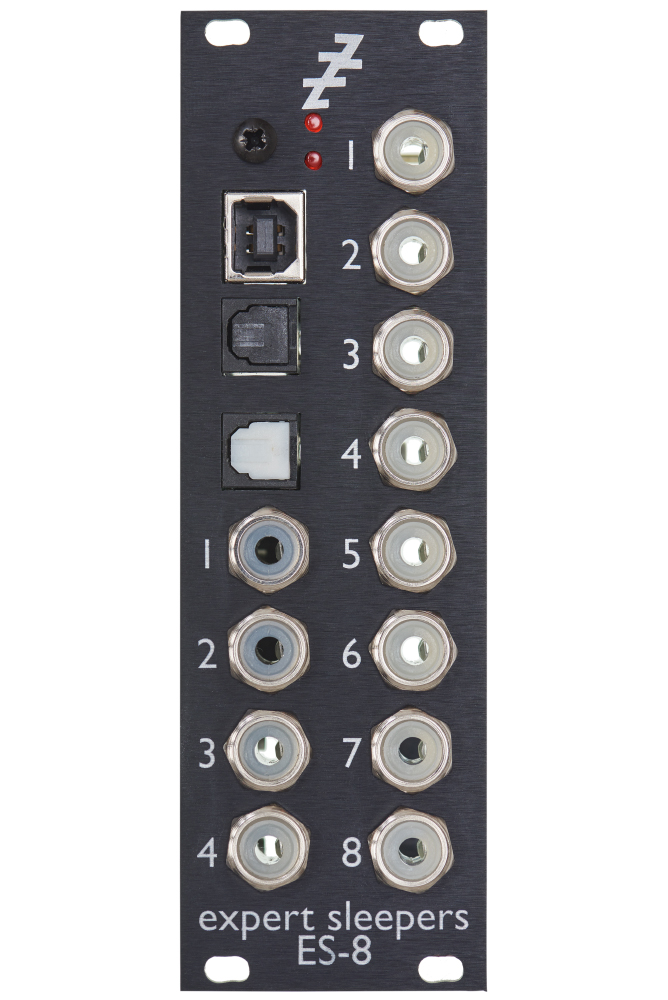

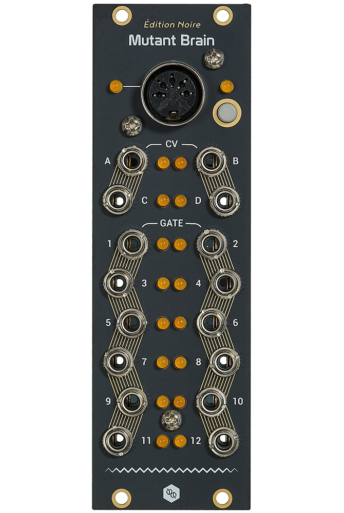

könnt ihr mir ein Interface Modul MIDI to CV empfehlen was Hardware ( octatrack) und DAW ( Ableton) mit meinem eurorack verbindet
danke schon mal für eure Hilfe

Moment... hierfür ist ein DC coupled Audio Interface notwendig, kein Midi2CV Interface. Oder ich habe Deine Zielvorstellung missverstanden....Wollte die Freiheit haben das VCV Rack oder und ableton‘s cv tools zu nu
Das ist auch ein Weg. Wäre aber dann nicht durch den octatrak nutzbar?Moment... hierfür ist ein DC coupled Audio Interface notwendig, kein Midi2CV Interface. Oder ich habe Deine Zielvorstellung missverstanden....
