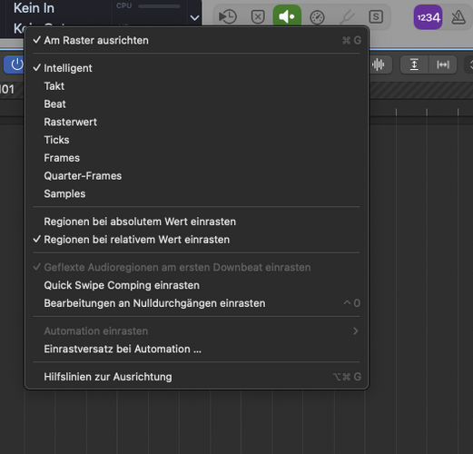

Nach längerer Logic Desktop Abstinenz (weil ipad) wollte ich seit gestern wieder mehr am“großen“ Logic machen, aber mein legendärer, alter Erzfeind treibt dort tatsächlich immer noch sein Unwesen:
Das (Un)intelligente Ausrichten von Objekten am Raster.
Das an sich jede Region nach der Aufnahme einen minimal anderen Versatz hat - je nachdem wie der Wind steht oder Vollmond ist - : geschenkt. Kenne ich nicht wirklich anders und so nehme ich grundsätzlich z.B 18 Takte auf wenn ich 16 haben will. Und schneide vorne und hinten pfeilschnell weg, kein Problem.
Pustekuchen. Ich schnibbel schön und alle Regionen sehen wunderbar gerade aus….nur um nach 1-3 Minuten leicht in alle Himmelsrichtungen auseinanderzulaufen.
Also doch wieder nach jeder Aufnahme bis auf Atomkern Ebene reinzoomen und siehe da: Chaos.
Am besten sind dann noch die Regionen, die auch mit allergrösster (kleinster?) Zoomstufe (und intelligentem Ausrasten) einfach nicht an den Taktanfang geschubst oder geschnibbelt werden wollen und man das Raster erst komplett ausschalten muss.
Ich kann mit Logic wunderbar schnell arbeiten, aber DAS hält SO auf? Bitte sag mir jemand, dass ich hier der Doofe bin und erklärt mir, was ich falsch mache.

Spontan würde ich vermuten, dass bei dir irgendeine Rasterfunktion deaktiviert ist - aber dafür müsste man mal alle entspr. Einstellungen sehen.

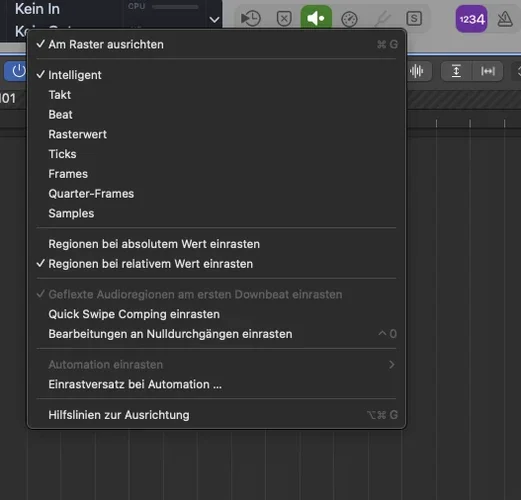

Ja, das kann fummelig sein.... Hast Du mal die Einstellung "Regionen bei abolutem Wert einrasten" probiert? Voreinstellung ist relativer Wert.
Ansonsten kann man auch auf Rasterwert stellen und für feinere Sachen dann mit gedrückter control taste, und noch feiner shift+control, das Ganze einstellen (Also erst Region anklicken und halten, dann die Tasten drücken und halten und dann draggen).

@Tom Noise ALLE Möglichkeiten des Rasterhäckselns habe ich bislang nicht ausprobiert. Ich zoome viel rum, deswegen wäre die intelligente Variante ideal statt oft das Raster zu wechseln etc. Ich probiere da aber mal durch 👍
@Tom Noise: diese Einstellungen fahre ich auch und habe in der Praxis keine Probleme. Für geloopte Audioregions verwende ich wie gesagt Paketordner, weil sich Audioregions nie so ganz exakt an Zählzeiten schneiden lassen.

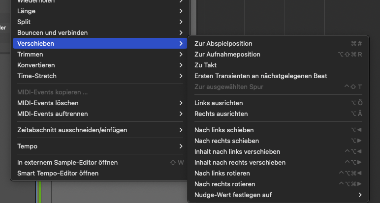

Du beschreibst mein Problem gut und ich arbeite identisch. Bis auf den letzten Part mit dem Marquee Tool. Ich richte das File sauber aus (per Auge und Ohr), zoome wieder raus damit ich ohne Feinmechaniker Werkteug am Taktanfang und Ende einen Schnitt setzen kann und dann kopieren/loopen. Nur das Logic das eben oft nicht hinbekommt mit dem gewünscht glattem Schnitt (im intelligenten Modus). Aber nur so minimal daneben liegt, dass ich das nicht sofort merke..
Das ist jetzt kein Logic Problem, aber das die Computermaschinen heutzutage im Midiverbund gern teils deutliche Latenz haben, ist auch ärgerlich. Die erste Roland Boutique Serie hatte 15! ms Latenz, auch über Midibuchse. Deswegen habe ich den Juno wieder abgegeben. Die MPC one auch, aber das Teil ist halt auch ein Computer im Controllergehäuse.
Ha, ich habe gerade erst entdeckt, dass ich meinen Workflow auch ändern kann :)
Im Bearbeiten Menü finden sich einige sehr nützliche Befehle um die Region nach verschiedenen Methoden auszurichten und das funktioniert sogar.
Die Keycommands hat man schnell verinnerlicht. Der Punkt "Trimmen" ist auch interessant in dem Zusammenhang.
Edit: Game Changer. Ich probiere gerade damit herum, das spart sehr viel Zeit. Wahnsinn, ohne diesen thread wäre mir das wohl nie aufgefallen. Diese commands sind superpraktisch. Danke!
Sorry, bin gerade sehr überrascht und begeistert. :waaas:
Control+option+Pfeiltaste L/R verschiebt das Audiofile innerhalb der Region. Das geht super bei hoher Zoomstufe und man muss am Anfang gar nix schneiden.
