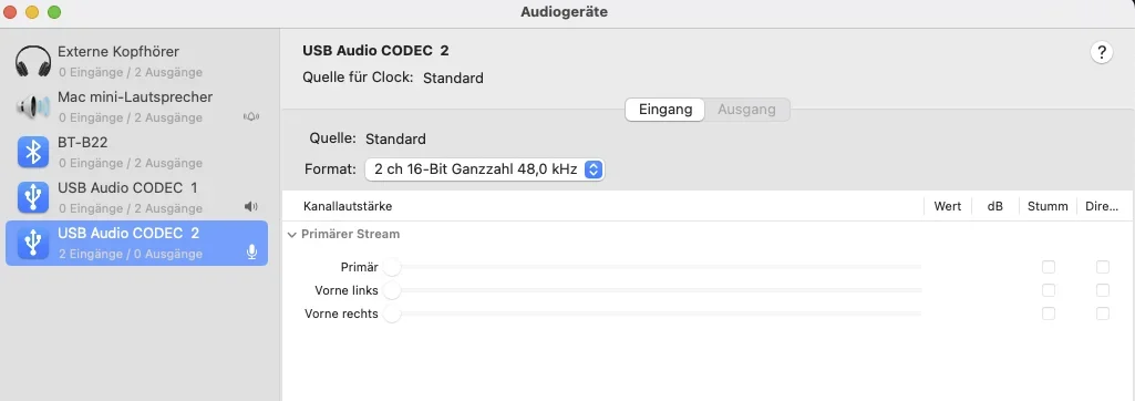

Um ein Tapedeck mit Software (NAK T-100) zu kalibrieren muss ich die Eingangslautstärke reduzieren. Das ist standardmässig bei Ventura leider nicht möglich.
Gibt es ein Programm, bei dem die Eingangslautstärke von einem USB-Codec einstellen kann, ähnlich wie beim Mikro-Eingang?1680646044763.png
Ich hab mir dafür extra die Behringer UCA 202 angeschafft, da der Entwickler diese auch nutzt. Aber bei den entspr. Einstellungen ist alles ausgegraut.

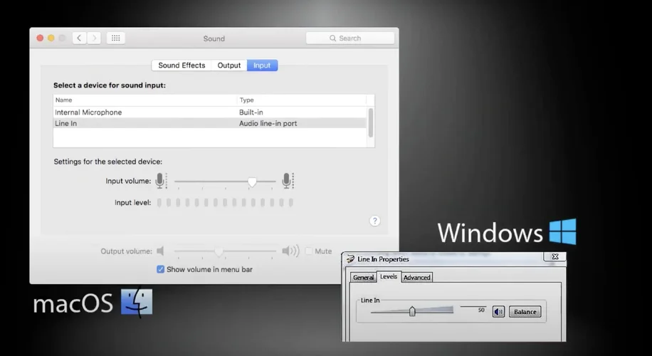

Bei Windows und früheren Mac-Versionen scheint dies ohne Probleme zu gehen: Aus dem Video vom Entwickler:
Gibt es ein Programm, bei dem die Eingangslautstärke von einem USB-Codec einstellen kann, ähnlich wie beim Mikro-Eingang?Anhang anzeigen 172462

Also wenn ich mir deine 2 Bilder anschaue, dann fällt mir auf, daß auf deinem Screenie das Fenster der Audio-MIDI-Setup App zu sehen ist.
Auf dem Screenie von dem Entwickler sieht man aber das Sound (Ton) Fenster, daß man über die OSX Systemeinstellungen öffnen kann.

Ich bin in das Audio-Midi-Setup gewechselt, weil ich dachte, vielleicht kann ich es da einstellen, weil es bei den Toneinstellungen nicht möglich war ;-)
Aber ich hab die Lösung gefunden, der Programmierer hat es schon implementiert, für den Fall der Fälle.
War wohl gestern doch schon zu spät: Stand in der FAQ im letzten Absatz!
