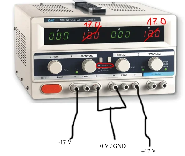

Weil ich die Phantomspeisung nicht unbedingt benötige habe ich mir ein 2-kanal Labornetzteil besorgt und das Kabel vom Mischpult mit Bananen Steckern versehen.
Nun Funzt es wieder perfekt und ich habe einiges an Kleingeld gespart.

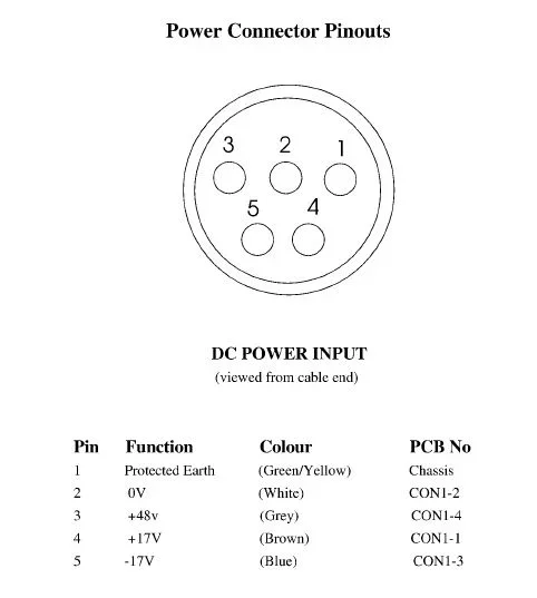

Anbei noch ein Bild wie ich das verdrahtet habe falls jemand mal in die selbe missliche Lage kommt. (die Erde vom Kabel auf dem bild nicht eingezeichnet aber ist ja wohl klar wo die hinkommt ;-))
und hier noch die Belegung der Pins aus dem CPS 150 Manual:

Hey FFF,
Vielen Dank für deine Mühe, lustigerweise hab ich ein Labornetzteil vom gleichen Hersteller gekauft, leider falscherweise nur einkanalig...
Naja hab wieder was gelernt!
Kannst du mir sagen ob deines laut ist von der Lüftung her?
Ich weis noch nicht ob ich den einfacheren Weg mit neuem zweikanaligem Labornetzteil, oder zwei Power One Netzteilen (um auch Phantomspeißung zu haben) gehen werde.
Der Vorteil beim Labornetzteil ist auf alle fälle, dass ichs auch selbst einbauen könnte, beim Power One müsst ich einen Profi ran lassen, mein Leben ist mir zu wichtig. :adore:

Hey Dati
Sorry habe deine Frage erst eben gerade gesehen. :oops:
Ich habe nicht genau das Netzteil im Bild, meines hat keinen Lüfter und nervt somit auch nicht mit Lüftergeräuschen.
Bei meine steht lediglich im das es nicht mehr als 8h am Stück benutzt werden soll hatte bis jetzt aber noch keine probleme mit Überhitzung oder so und ab und zu gönne ich meine Ohren eh auch mal ne Pause.
Im grossen Ganzen ist natürlich die Power One Lösung eleganter da Du halt auch Phantompower hast.
Aber ich hatte eben das selbe Problem wie Du, mag keine Stromschläge und trotzdem musste ne schnelle Lösung her damit wieder gejammt werden konnte.
Hoffe du hast bereits ne Lösung für Dich gefunden.
