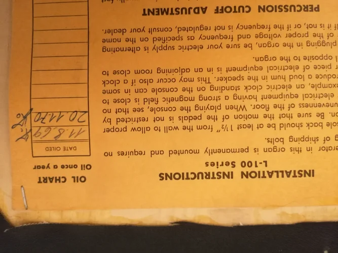

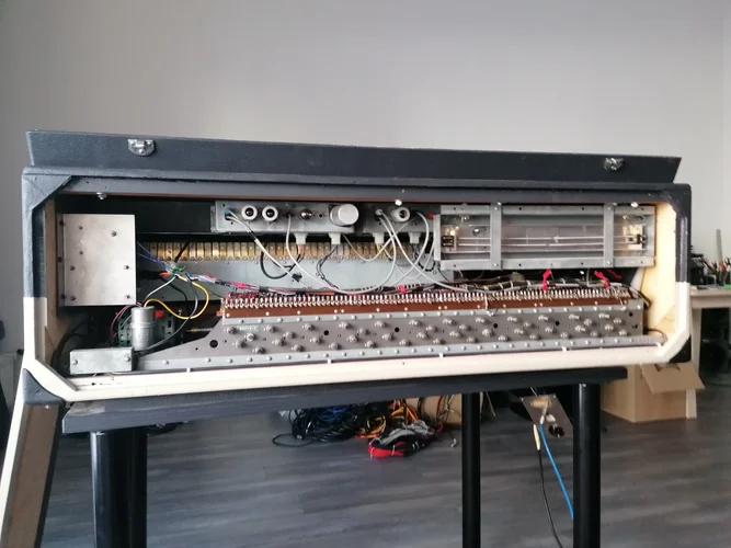

hab die halbe P100 gerade abgeholt, die sieht innen und aussen aus wie neu aber wurde das letzte mal vor 35 jahren gespielt und wurde auch nie geölt. beim anschalten lief der motor nicht an aber alle röhren und lichter brannten. ich such jetzt mal nach einer anleitung was genau man mit solchen alten hammond machen muss wenn sie sich so lange nicht gedreht haben.
Jup. Die braucht Öl! Mal alle Töpchen füllen und warten. Nicht Stunden, sondern Tage. Und immer schön nachfüllen. Die Kapillarrohre vom Töpfchen bis zu den Lagern und Getrieben haben die Aufgabe, den Ölinhalt im Laufe eines Jahres regelmässig zu verteilen. Es gibt auch Baumwollfäden, die sich vollsaugen und das Öl an die richtigen Stellen bringen. Ich weiss aber nicht, ob die L100 solche hat. Teures Hammond Öl geht, aber auch Pressol 10596 (Mineralöl für Präzisionsinstrumente) vom Conrad. Aber nix anderes!! Es gibt auch Berichte, wo man die Generatoren mit WD40 eingesprüht hat. Das ist aber eher die Hammermehthode und auch ziemlich sinnlos, wenn man von aussen nicht sieht, wo die Getriebe sind. Dafür müsste man den Generator ausbauen, sonst ist auch die ganze Restorgel mit Öl getränkt. Im Normalbetrieb sollte die Mechanik aber schon durch gutes Öl geschmiert sein.

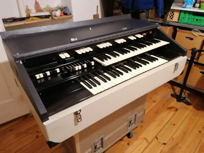

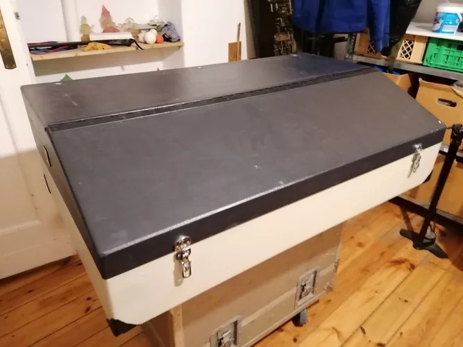

hier noch ein paar bilder von meiner P100. also speaker definitiv keiner drin es kann aber sein dass die in dem fusspedalkasten waren aber eher unwahrscheinlich. ich finde weder manual noch schaltpläne für die P100, für die L100 schon aber das ist schon eine andere orgel wenn sie speakers eingebaut hat.
federhall gibts und was aussieht wie zwei röhrenverstärker. einer davon ist für den federhall nehme ich an und der andere für den preamp? poweramp ist dann keiner drin? die klinkenbuchse an der unterseite sieht so aus als ob sie orginal ist. lineout?
das beste ist der formfaktor, also der oberteil wiegt 68 kg, das ist so ungefähr wie ein fender rhodes. der unterteil weigt 22 kg. eine B3 wiegt 193 kg :)
hier ist der komplette setup
also das ist dann baujahr 69 aber das letzte mal wurde sie 1970 geölt. der besitzer meint er hat sie noch bis in die 90ger gespielt. 20 jahre ohne ölen? hmmmm

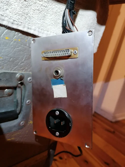

für die zweipol netzbuchse finde ich kein kabel das passt. die von roland passen zwar von der geometrie aber haben zu kleine löcher. was ist das, deutsche dinnorm von 1969?

Sieht doch noch ganz ordentlich aus von Innen, die Kiste, Glückwunsch zu dem Teil !
Der Scanner besteht ja aus einer Anzahl Plattenkondensatoren (wie seinerzeit die Drehkondensatoren in Radios), die von einem sich drehenden Rotor und ringsrum angeordneten, feststehenden Plattenpaketen gebildet werden. Fährt der Rotor in so ein Plattenpaket rein erhöht sich die Kapazität der Anordnung. Alle feststehenden Plattenpakete sind Teil einer LC-Filterkette. Ändern sich deren Kapazitäten, ändert sich auch entsprechnd die Phasenlage des Signals, was letztlich zu einem Vibrato führt.
Im Prinzip ist das wie ein Phaser, bei dem das Originalsignal weggelassen wird. Da hört man dann nämlich auch ein Vibrato.

Das Standbild deines Youtube Videos vom Scannervibrato ist noch interessant, das runde Ding links ist der Scanner selbst, die eckige Kiste direkt rechts davon ist der Run-Motor. Dann kommt ein Schwungrad und danach eine schwingungsdämpfende Feder, an deren rechten Ende jetzt eigentlich die mittlere Achse des Tongenerators montiert wäre. In dieser Kiste ist aber gleich der Startmotor an dieser Stelle montiert (und zwar ein modernerer als die dazugehörige Hammond hatte...). Der Run-Motor ist ein Wechselstrom-Synchronmotor der ersten Generation (eine Erfindung von Laurens Hammond). Dieser Motor dreht fix mit einer Drehzahl, die ein Vielfaches der Netzfrequenz ist. D.h. die Orgel ist eigentlich über die Netzfrequenz gestimmt ;-) Deshalb auch Synchronmotor. Dieser alte Kasten ist aber nicht in der Lage, selber loszudrehen. Man muss ihn mit einem zweiten Motor erst mal auf eine gewisse Drehzahl bringen, dass er übernehmen kann. Darum haben ältere Orgeln auch einen Start- und Run-Schalter, um den Generator anzuwerfen.
Das Foto deiner Orgel ist daher interessant, denn bei dir ist der spätere selbststartende Synchronmotor verbaut. Das blass Blaugrüne runde Teil mit den Luftschlitzen links neben dem Generator. Die silbrigen Trichter an den Motorenenden sind auch Ölstutzen, da würd ich auch mal einen grossen Spritzer Öl einschenken.
Ja, das Ravenol mag einen Versuch wert sein :)
Zu dem Anschlusspanel: Ich kenne den Einbau-Netzstecker auch nicht. Schaut auch nicht sehr original aus mit dem d-sub Stecker fürs Pedal. Aber ein Kabel musst du ja haben, sonst hättest du ja nicht schauen könne, ob die Orgel überhaupt geht?
Ich würde da umgehend eine Kaltgerätebuchse mit Sicherung einbauen und alles gründlich erden...
Jetzt, nachdem ich noch einen Text zur P-100 gelesen habe, gehe ich davon aus, dass da was anderes als Power/Reverb-Verstärker verbaut ist als in der L-100. Dort sind beide Verstärker im gleichen Gehäuse.
