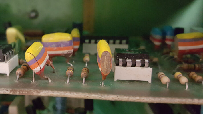

Moin, ich habe hier einen Godwin Drummaker 45 den ich wieder zum Leben erwecken möchte. Er hat viele farbcodierte (Folien-?)Kondensatoren bei denen die Flanken abbrechen (Foto hängt an). Kann mir jemand sagen ob der mechanische Zerfall nur kosmetischer Natur ist oder folgt der 'Öffnung' der Ummantelung die Korrosion von Dielektrikum und alle müssen ausgetauscht werden? Bisher habe ich noch keinen nachgemessen, Messgerät aktuell kaputt.

So etwas gibt es auch oft z.B. bei Wurlitzer 200 Pianos und hatte ich gerade aktuell bei einem Mutron BiPhase...... Auf jeden Fall erneuern, durch die fehlende Ummantelung kann Luftfeuchte in den Kondensatorwickel eindringen und mit der Zeit korrodiert alles (wenn nicht schon geschehen)...

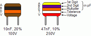

Die Farbcodierung entspricht weitestgehend der von Widerständen, es dürfte sich im Bild also um 47nF Kondensatoren handeln..

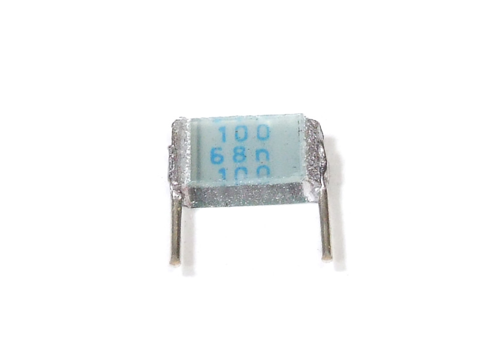

Von Siemens gab es doch mal offene Folienkondensatoren:
Die konnte man sogar kleiner Feilen um passende Werte zu bekommen...

vielen Dank für die Info, das hatte ich schon befürchtet aber war nicht sicher und im Netz habe ich auch nichts gefunden zu dem Thema, alle reden immer nur von Elkos ;-) .. naja, die müssen auch getauscht werden, zumindest im Netzteil. Ok, dann habe ich jetzt wenigstens was Schönes zu tun :)

Bei den Elkos geht es ja in den meisten Fällen um Undichtigkeiten am Gehäuse oder den Anschlußbeinchen, sodaß Elektrolyt austritt und die Elkos dann Kapazität verlieren oder Kurzschlüsse machen oder das Elektrolyt die Kupferbahnen der PCB zerstört...
Bei diesen Siemens-MHK-Teilen kenne ich eher eher das Problem, daß sich die Anschlussbeinchen von der Metallisierung ablösen. Der Wickel selbst ist ja dann noch verschlossen und intakt, aber bei den 'bunten' liegt der Wickel durch die Gehäusebeschädigung dann ja offen.

Wenn die Quellen nicht lügen, dann sind das Kunststoff-Folienkondensatoren mit Aluminium und PET. Über die Alterung oder den Einfluss der Luftfeuchtigkeit würde ich mir keine Sorgen machen:

Ansonsten durch MKT oder MKS Typen ersetzen.
Ja, solange die Umhüllung / Gehäuse intakt sind würde ich da auch keine Bedenken haben... oder meinst Du jetzt die Siemens-Dinger?

Ich meine die zerbröselten Caps im Drummaker. Ist nicht toll, wenn die Umhüllung abbröselt, aber ich denke nicht, dass das einen grossen Effekt hat. Wenn der Drummaker nicht geht, den Fehler würde ich an anderer Stelle vermuten. Via Bildersuche habe ich einen Blick in so ein Gerät erhaschen können. Kontakte, billige Sockel und ebensolche Trimmer, in dieser Richtung würde ich schauen, das Netzteil natürlich zuerst.
