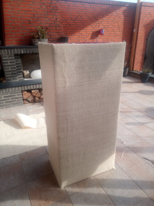

Wer Katzen hat, die Absorber kann man auch mit Sisal bespannen
Das zeige ich meinen Katzen besser nicht :hundetier:
