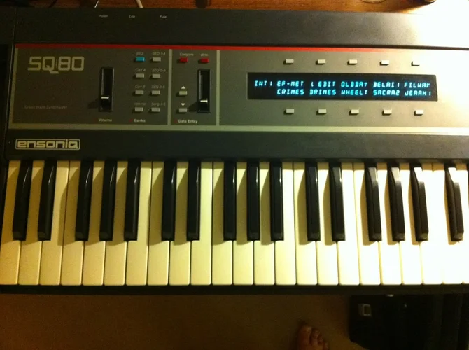

Habe heute mein neues Schätzchen abgeholt - habe als Tarnbegriff "ESQ-1" gewählt, damit das keiner so leicht ergoogelt, dass ein SQ 80 im Angebot ist. Juhuuu! :mrgreen:
Jetzt muss ich gut überlegen, mit welchem FX-Gerät ich das Sahneteil veredle... ;-)

Das DP4 habe ich mir von den Daten her angesehen. Macht einen feinen Eindruck - ist aber nicht leicht zu bekommen und gebraucht hat es noch seinen Preis, insbes. das DP4+ (by the way ein ganz schön großes Teil...).
Möchte vom Budget her, da die FX ausschließlich für den Ensoniq SQ 80 und den MFB 522 genutzt werden sollen, das Ganze einigermaßen in Grenzen halten. Habe auch die Budgetempfehlung aus dem anderen Thread (danke, b166er), Boss SE-70, in Erwägung gezogen. Findet man gebraucht aber selten. Es ist gerade ein vermacktes für den Preis eines neuen Lexicon MX 200 in der Bucht.
Was haltet ihr vom Lexicon MXP1? Hat das bessere Effekte als die aktuelle MX-Serie (200/300/400)? Die Hall-Qualität wäre mir wichtig, wenn auch für Synths nicht so entscheidend wie für andere Instrumente/Vocals, vor allem aber auch die Modulationseffekte...
