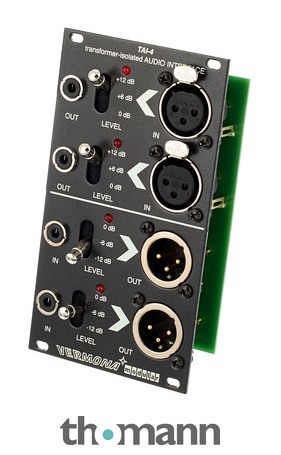

  • Was benötige ich um die Eurorack Effektkette anzusteuern? Reicht ein Line In und Line Out Modul oder benötige ich zB. so etwas wie das Intellijel Audio Interface II um es an meinem Audiointerface am Computer (Presonus Studio 1810c) nutzen zu können?
Also am wichtigsten ist für mich erstmal zu wissen, wie ich so ein FX Rack am besten in meine DAW einbinden kann.
