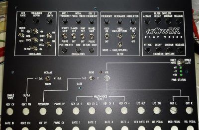

hier mal noch Schaeffer:

Wie schon gesagt mit Pulver bekommst keine spiegelglatte Oberfläche hin, und vor der beschichtung musst du schon die Bohrungen gemacht haben. Das Lasern ist sone Sache, ist die schichtdicke der pulverbrschichtung zu hoch sieht das einfach beschissen aus da der Laser in den Lack brennt und ohne auslegen der Beschriftung wird das einfach nur schwarz und ausgefranst und du hast mehr Arbeit als wenn das directly bei Schaeffer auslegen lässt was das um einiges besser aussehen lässt. Allein der extra Laserfähige Lack ist Arbeit plus....und Alu Metall Lasern ist auch sone sehr penible einstellungssache. Hast du nicht Konstante schichtdicke im Lack wirst du jede einzelne Beschriftung nachhjustieren müssen und das gibt Ausschuss und Arbeit. Glaub mir

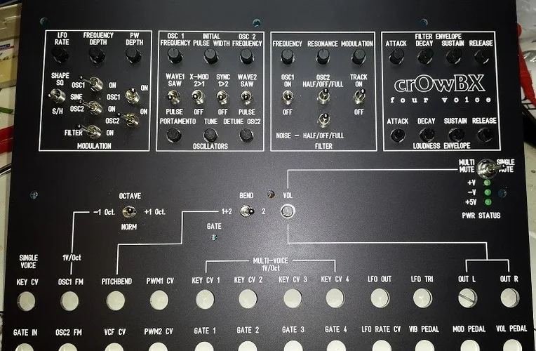

So hab ein Bausatz Mfos WSG bei mir entdeckt und jez mal ein Panel Druckfertig bekommen, nach langem Vektorn am Layout für eine Probe Direktdruck mit nem Industriedrucker.....Leider nicht 100% so geworden wie es haben wollte....Drucker können auch zicken....
bin aber nicht davon überzeugt, sollte mit klarlack versiegelt werden da leicht abzukratzen, also ist das wohl nicht die Lösung für lange Haltbarkeit der Beschriftung...
werde wohl doch beim Siebdruck bleiben, allein wegen der Kantenschärfe und haltbarkeit.....Drucken werde ich eher nur für kleine DIY projekte....
