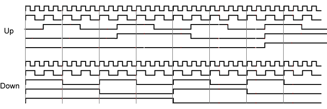

Hi,
hat jemand einen Plan wie man einen Clock Divider wie den A-160 baut?
Den Yusynt Divider habe ich schon gebaut ist auch super für Drums aber um längere Ereignisse zu schalten brauche ich noch etwas anderes.
Sollen die Ausgänge immer gleich kurz sein (wie beim Yusynth) oder sollen sich die Impulsdauer pro Teilerfaktor verdoppeln (wie beim Doepfer). Wenn kurz ala Yusynth, dann mehrere 4017 hintereinander. Wenn wie beim Doepfer immer längere, dann nimm einen 4526 (mit Reset auf step 16). Wichtig: Du willst einen Down-Counter (4526), nicht einen Upcounter (4520).
Der Unterschied ist hier kurz skizziert:
https://florian-anwander.de/triggersequencer/up_vs_downcount.png
