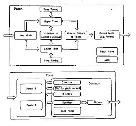

Der D110 ist wirklich endschlimm verbaut.
Aber beim D50/550 finde ich geht es. Einfach das hier im Hinterkopf behalten
Und die Enter/Exit Tasten griffbereit :D

Hi kpr,
Bist du sicher, dass die Zeichnung stimmt? Wenn ich mich recht entsinne haben Upper und Lower jeweils nur zwei Tones. Der Vorteil der D5/D10/D20 Reihe war ja gerade, dass sie bis zu 8 Tones pro Sound können und somit zu "dickeren" Sounds fähig sind. Die Anzahl der LFOs und der Modulationen allgemein war jedoch eingeschränkt, d.h. der D50 ist viel breiter/bewegter und auch musikalischer als die kleineren Geschwister. Ich fand es auf alle Fälle sinnvoll beide zu haben. BTW nutze ich ihn zwar z.Zt. nicht mehr, trotzdem ist der D50 der einzige Synth, den ich nicht hergegeben habe und auch niemals hergeben werde.

Einmal die Struktur verstehen, dann geht alles wie von selbst:
Ein Tone besteht aus 1 oder 2 Partials, das Patch aus Upper und Lower Tone, die kannst du als Dual oder Split Mode schichten oder eben splitten. Das war's schon!
Der Rest des Geheimnisses ist: Enter und Exit Tasten. Man muss laufend in die Ebenen rein, daher ständig Enter und Exit drücken.
Ich finde die Architektur eigentlich nicht so schwer, sie ist eben in 2 Layers organisiert und die vielen LFOs waren damals schon ein Luxus zusammen mit der PWM, die ja entfiel.
Denk einfach: 2 Synthesizer sind drin, die quasi nix miteinander zu tun haben und Samples und Synth sind getrennt. Dann ist das leichter in den Kopf zu kriegen?
