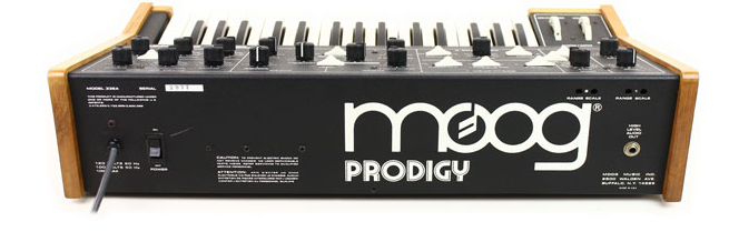

Frage zu Moog Prodigy KBD /IN/OUT Buchse
Wie bzw. mit welchem Gerät kann man beim Moog Prodigy die KBD /IN/OUT Buchse verwenden / nutzen?

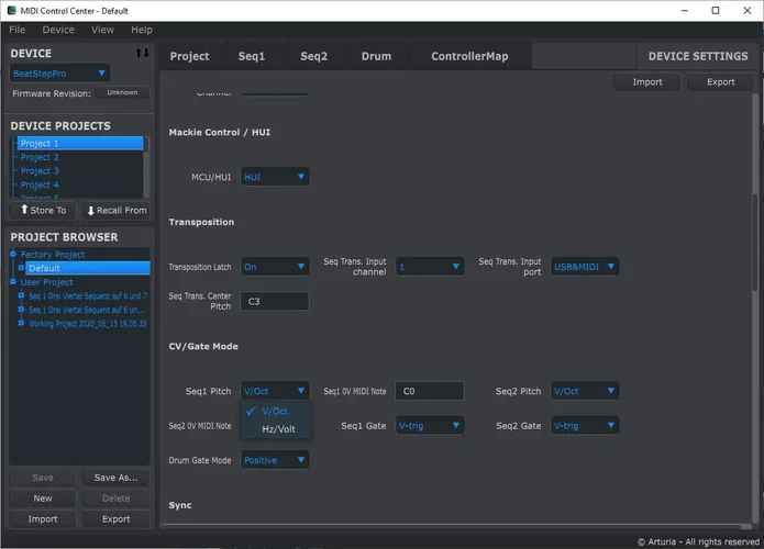

Ich habe noch einen Kenton USB Pro Solo, einen Arturia Beat Step Pro und einen Korg SQ1 Sequencer aber auch mit denen funzt es nicht.
Ist der KEYBD IN/Out nur mit einen anderen Prodigy oder Moog Geräten verwendbar?
Oder geht das evtl. mit dem Beatstep Pro?
Da kann man bei CV /Gate Mode V/OCT oder Hz/VOLT wählen.
Klar beim Prodigy nutzt man V/OCT, aber ich finde irgendwie keine Einstellung um den KBDY/In Out zu nutzen.

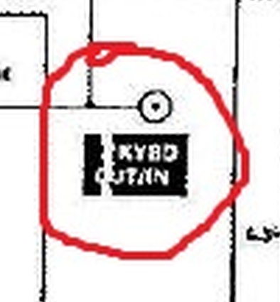

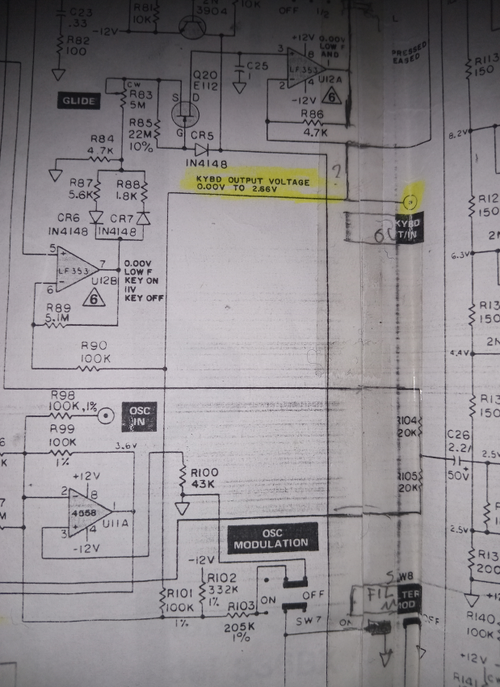

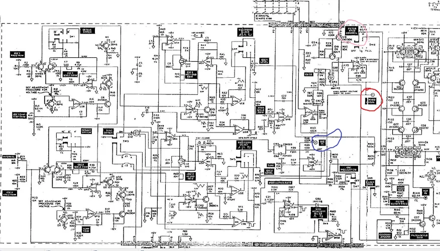

Wenn ich mir den Schaltplan ansehe bin ich ein wenig überfragt:
Oben rechts gibt es einen Schalter der mit Filter KYBD Control bezeichnet ist (rosa umrandet) aber den gibt es nicht auf dem Prodigy, das sollte der Schalter Filter Keyboard Tracking sein. Muß man den evtl auf Half oder Full stellen damit das geht? Ich kann das gerade nicht testen, soweit ich mich erinnere funzte das aber auch nicht.
KBYD IN/OUT und OSC IN sind miteinader Verbunden, über R101 100K Ohm siehe Schaltplan:
Ich habe aber auch den Schaltplan mal vor bestimmt 20 Jahren von irgendjemanden zugeschickt bekommen, weiß aber wirklich nicht mehr von wem, evtl. war das einer von Cream Music Frankfurt gewesen der mir das organisiert hat?
Schaltbild war aber leider nur eine Kopie die ich mit Tesa zusammenkleben musste ☹️
Damals habe ich ein ? hingeschrieben weil ich den Schaltweg wohl nicht kapiert habe. Da steht was von KYBD Output Voltage 0.00 V to 2.66 V

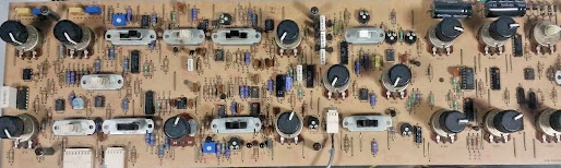

Vor ca 20 Jahren hatte ich mal einen Kurzschluss auf dem Prodigy verursacht, ich wollte den nachstimmen, auf der Rückseite sind kleine Bohrungen, da hatte ich einen Schraubenzieher reingesteckt und wollte die Trimpotis verstellen:
Oben links die 2 blauen Trimmer sind total besch.... die haben ganz dünne Drätchen und knicken sehr schnell um was mir passiert ist und die haben dann den Kurzschluss verursacht.
Dabei wurden 2 CMOS Transistor Arrays CA 3046 zerstört. Dumm damals das es noch kein Internet gab, ich bin mit den Chips zum Conrad getigert, die hatten die nicht mir aber einen Ersatztyp gegeben (keine Ahnung mehr was das war), der gab aber nur 5 Volt anstatt 7.5 Volt aus trotzdem konnte ich ihn reparieren, der Prodigy ging dann ohne Probleme wieder.
Ich denke nicht das ich da irgendwas im Bereich von KBYD IN Out gelyncht habe, das ging auch vor dem Kurzschluss nicht.

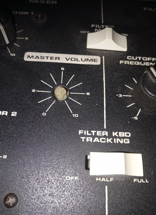

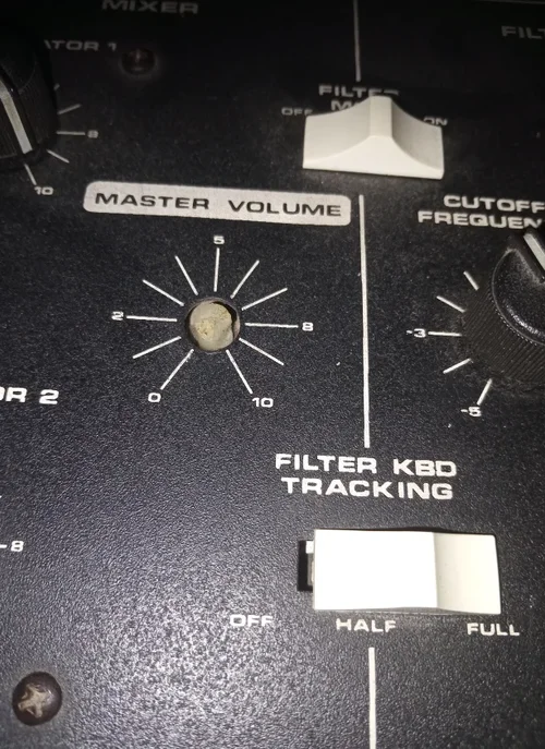

Evtl. hat ja der Vorbesitzer da was kaputt gemacht, bei meinem Prodigy ist der Master Volume abgebrochen, den habe ich so übernommen.
Wenn ich beim Oscillator 1 den Schalter SYNC OSC2 TO OSC 1 einschalte dann geht der Ton ein wenig runter, ich muß dann die Tonhöhe mit dem TUNE Regler nachregeln, beim Auschalten das gleiche Spiel. Denke mal das ist dem Alter des Gerätes geschuldet.

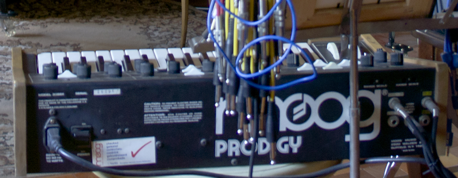

Es scheint wohl mehrere Revisionen vom Prodigy zu geben.
Das hier wird wohl das erste Modell sein.

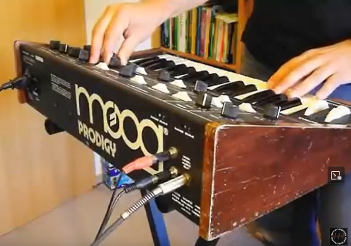

Dann gibt es noch eine weitere Variante, Retrosund hat da einYoutube Video:
Bei den beiden äußeren Buchsen ist nix auf dem Blech Aufgedruckt was das ist, vermute mal oben ist CV IN (Kabel Stecker wohl deswegen rot) unten Gate, der Silberne Stecker ist Audio out.

Das ist normal. Es wird schließlich die Tastaturspannung immer addiert. Und die wird durch einen S6H Schaltkreis gehalten. Aber eben nicht ewig. Am besten vor dem externen Ansteuern die tiefste Taste am Prodigy kurz drücken. Dann muss null Volt gehalten werden. Und dann fällt die Tonhöhe nicht nach ca. 20-30 min ab. Wenn sie bei dir schneller abfallen sollte, so liegt da wohl ein Defekt vor.

Ich hab mir das jetzt mal im Servicemanual genau angesehen. "KYBD In/Out" kann nicht wirklich als CV-In funktionieren, das ist eigentlich nur ein Keyboard-CV Out.
Mein Vorschlag wäre die VCF-In Buchse durch eine Buchse mit Schaltkontakt zu ersetzen, und dann das Signal von OSC-In auf den Schaltkontakt vom VCF-In zu legen. Damit könnte man immer noch eine separate Filtersteuerung haben, aber den OSC-In fürs MIDI2CV-Interface nutzen.

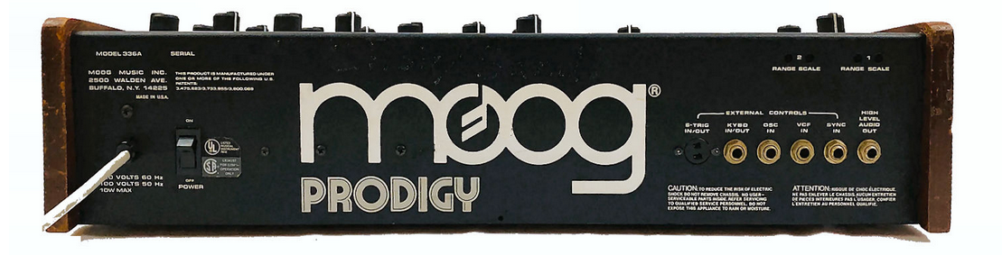

Ist der Sync In links im Manual von der Standard den Moog verbaut hat? Ist das eine Stereo Buchse? Und der rechte KYBD IN/OUT
/ KBD IN auch die Standard Buchse von Moog?
Oder ist das eine andere Buchsen Version, die obere KYBD IN/OUT die von Moog und die untere KYBD IN die mit einem Kabel an Punkt 2 an WHITE /BLUE angelötet werden muß?

Zu all Deinen Fragen kann ich Dir nix sagen, da ich einen Prodigy mit sehr früher Seriennummer habe. Ich habe nur dieses Service Manual. Ich bin mir relativ sicher, dass das so ziemlich die letzte verfügbare offizielle Moog Version ist. Ich bin mir auch sicher, dass die da nichts ergänzt haben. Das sind schon die offiziellen Dokumente.

Werde halt nich ganz schlau aus den Bildern von den Buchsen.

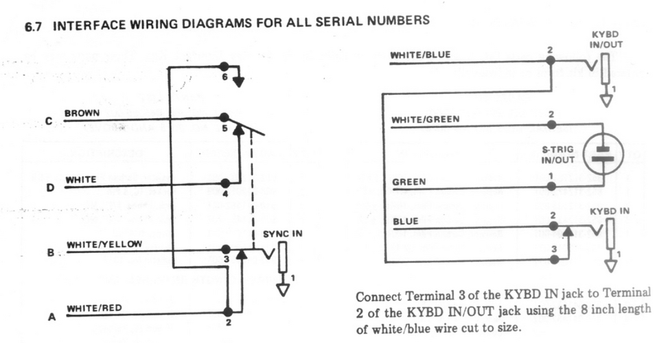

Moin :cool:
Also, die SYNC IN Buchse ist eine Klinkenbuchse, die noch 1 komplett separaten Umschaltkontakt sowie einen Öffnerkontakt hat. (Abbildung rechts unten auf der Seite).
Bei der nachträglichen Mod sind KBD IN und OUT 2 getrennte Mono-Buchsen, wobei ein Belegen der IN-Buchse die interne Tastatur-CV abtrennt. Bei 'fertigen' Prodigy ist KBD IN/OUT nur eine einzelne Mono-Buchse.
Du hast weiter oben geschrieben, dass bei einschalten des SYNC-Schalters das Tuning springt. Kontrolliere mal, ob bei U6 wirklich ein LM393 drin ist. Ich hatte da unlängst einen Prodigy hier, wo ein 'Reparateur' stattdessen einen TL072 eingestzt hatte. Dann zeigt sich so eine Tuning-Problem. Ausserdem nachsehen, ob wie im Bulletin beschrieben C12 und C20 entfernt sind (je nach Seriennummer).
Edit: Ein weiterer (naheliegenster) Grund für den 'Tuning-Versatz' beim zuschalten des SYNC: Beim Pitchwheel stimmt der elektrische Nullpunkt nicht mit dem mechanischen Nullpunkt überein (Schraube auf der Achse gelockert...Achtung, zölliger Inbus!).... Beim umschalten auf SYNC wird ja das Pitchwheel vom Osc-CV-Bus weggeschaltet und wirkt nur noch auf Osc 2.
Wenn das Pitchwheel nicht elektrisch + mechanisch zentriert ist liefert es dauernd quasi eine Offsetspannung an den CV-Bus (den du dann mit dem Tune-Regler sozusagen wieder ausgleichst).
Schaltest Du auf SYNC um entfällt dieser Offset und Osc 1 spielt dann in der 'wahren' Tonhöhe, was insgesammt dann zu tief ist.

Auf dem Schaltplan finde ich keine SYNC In Buchse nur eine TRIG GND unter der S TRIG IN OUT ist das der SYNC IN Eingang?
TRIG GND geht an den Emitter von Q42 und an der Basis kommt das an was die Emitter von Q18 / Q19 aussenden, der Abgriffpunkt am Emitter bei Q18 geht an den Schalter FILTER KYBD CONTROL , und an der die Basis vom Q 18 kommt das Signal vom Keyboard an. Oder ist TRIG GND nur ein Abgriffpunkt auf der Platinen zu messen?
Irgendwie haben die Im Schaltplan hier den Schalter FILTER KBD TRACKING anders als FILTER KYBD CONTROL bezeichnet oder sehe ich das falsch?

Moin :)
Bei deinem Modell gibt es quasi nur die obere Buchse.
SYNC IN is for providing an external source for Osc Sync instead of using Prodigy's own.
Wird die SYNC IN-Buchse belegt wird das Pitchwheel angetrennt und man kann im Sync-Modus hier extern eine CV einspeisen, die dann OSC-2 steurert.
Die Buchstaben für die Pinbelegung beziehen sich auf die Buchstaben im Schaltplan (Jumper J 1 u. J 2).
Jenzz

Moin :cool:
Die SYNC-Buchse selbst gibt es im Schaltplan nicht, wohl aber die Anschlusspunkte für deren Kontake, hab ich oben geschrieben (Punkte A/B/C/D an den Jumpern 1 und 2). Das entspricht den Punkten A/B/C/D im SYNC-IN-Bulletin-Schaltbild links.
Das Bulletin beschreibt die Modifikationen für die frühen Modelle. Die KBD-Schaltung ist bei frühen Modellen anders als bei (deinem) späten. Daher brauchen die frühen Modelle für eine KBD-IN/OUT Mod dann 2 getrennte Buchsen, wohingegen die späteren Modelle (wegen der anderen Schaltung) KBD IN / OUT mit einer einzelnen Buchse erledigen können.
