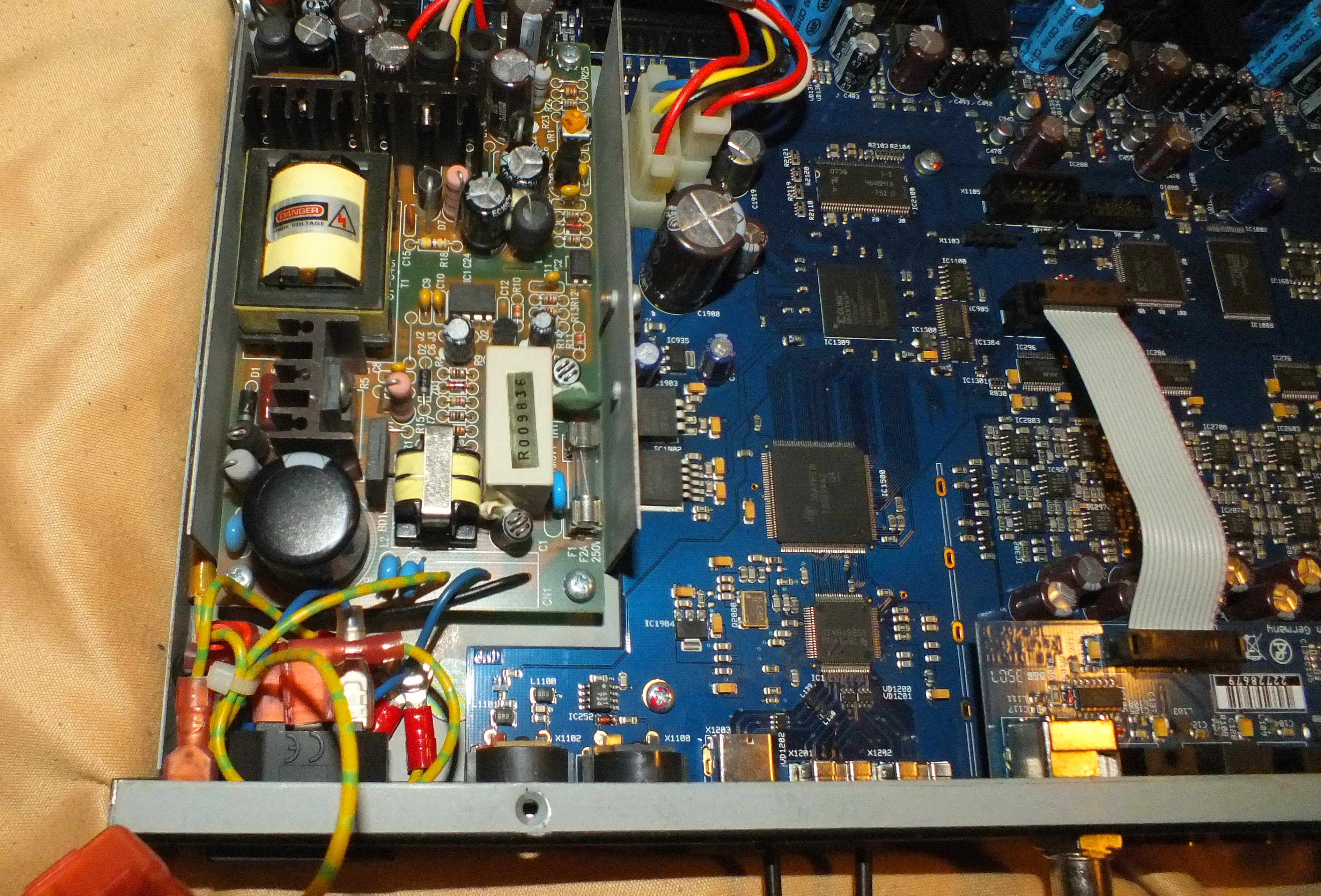

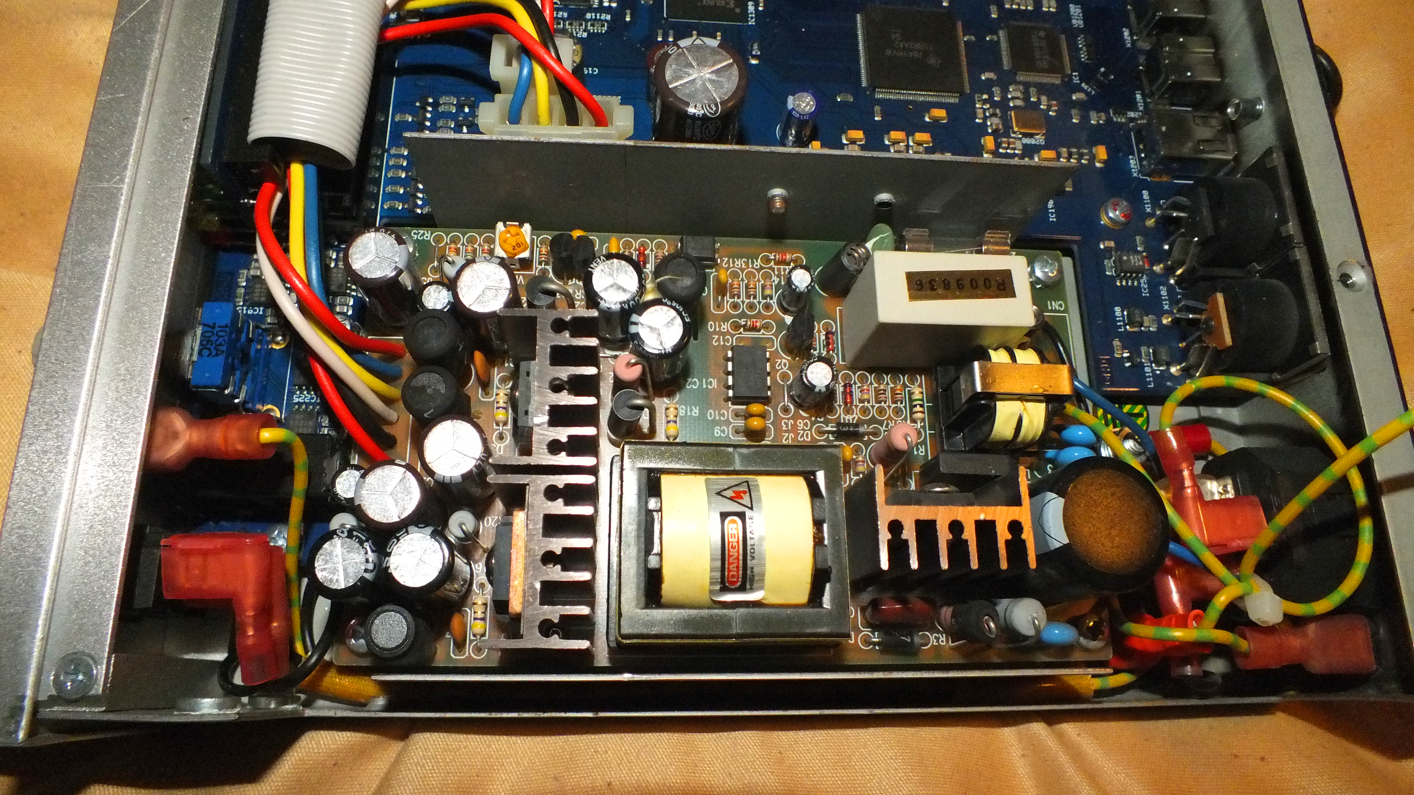

Ich hab mir noch kurz vor Weihnachten ein weiteres Fireface 800 vom Gebrauchtmarkt gekauft, welches mit "defekt" angepriesen war.
Paket ist angekommen, und ich hab mal den Deckel aufgemacht und ein paar Bilder geschoßen:
Das sind alles recht große Bilder...kann man also gut reinzoomen.
Könnt Ihr da was anhand der Bilder erkennen? Ich kann zwar den Lötkolben richtig herum halten, aber ansonsten bin ich auf dem Sektor eher ein Laie.
Bitte...Danke :nihao:

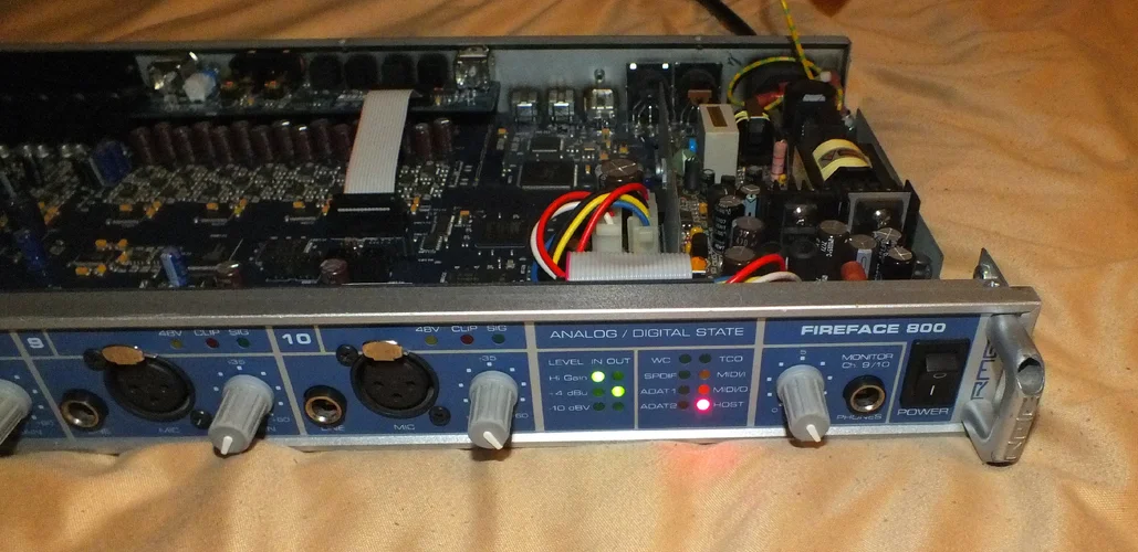

Also jetzt bin ich etwas verwirrt...hab mal das Stromkabel angestöpselt, und siehe da:
Es funktioniert doch.
Also so spontan würde ich sagen das entweder sein Stromkabel defekt ist, oder das es den Elko's mal gut getan hat mal ohne Strom zu sein. Ich kenn den Verkäufer ja nicht, aber vermutlich hat er seit dem Kauf das FF permanent am Strom gehabt.
Naja...wie auch immer...es läuft. Dennoch werde ich ein Ersatznetzteil kaufen, um auch für die nächsten 20 Jahre gerüstet zu sein...falls ich noch solange Musik mach~
Die große Schwachstelle beim FF800 ist wohl das interne Netzteil. Ich meine im Netz mal ne Anleitung für ein Upgrade/Reparatur gefunden zu haben.
Ja, das hat die erste Generation vom FF gegolten, weil es da Probleme mit dem Zulieferer gab. Hab das mal mitn Herrn Fuchs(Support von RME) besprochen. Die heutigen Modelle haben alle längst ein qualiativ hochwertiges Netzteil verbaut.

Nö - du hast keine Verbindung zum Rechner (Hoast leuchtet rot), das Firewire-Interface kann also gut tot sein.
( ... ich durfte bei meinem FF400 mal den Interface-Chip tauschen. Im FF400 sitzt ein AFAIR 144-Beiniger SMD-Chip direkt an den Leitungen der Interface-Buchse. Und wenn es da mal etwas robust zugeht, dann killt es den Chip. )

Sch...also ich hab jetzt mal das FF an den PC gestöpselt. Leider bleibt das rote Licht am FF aktiv, und das FF wird nicht im Geräte Manager angezeigt :fresse:
Demzufolge kann ich auch nicht die fireface_fut.exe ausführen :cry:
Hab jetzt versucht, via ADAT und WC das FF als Slave zu betreiben. Geht auch nicht. War vermutlich vorher als Master konfiguriert. Aber leuchten tut es wie verrückt. Also der Verkäufer hat mich da ganz schön angelogen :aerger:

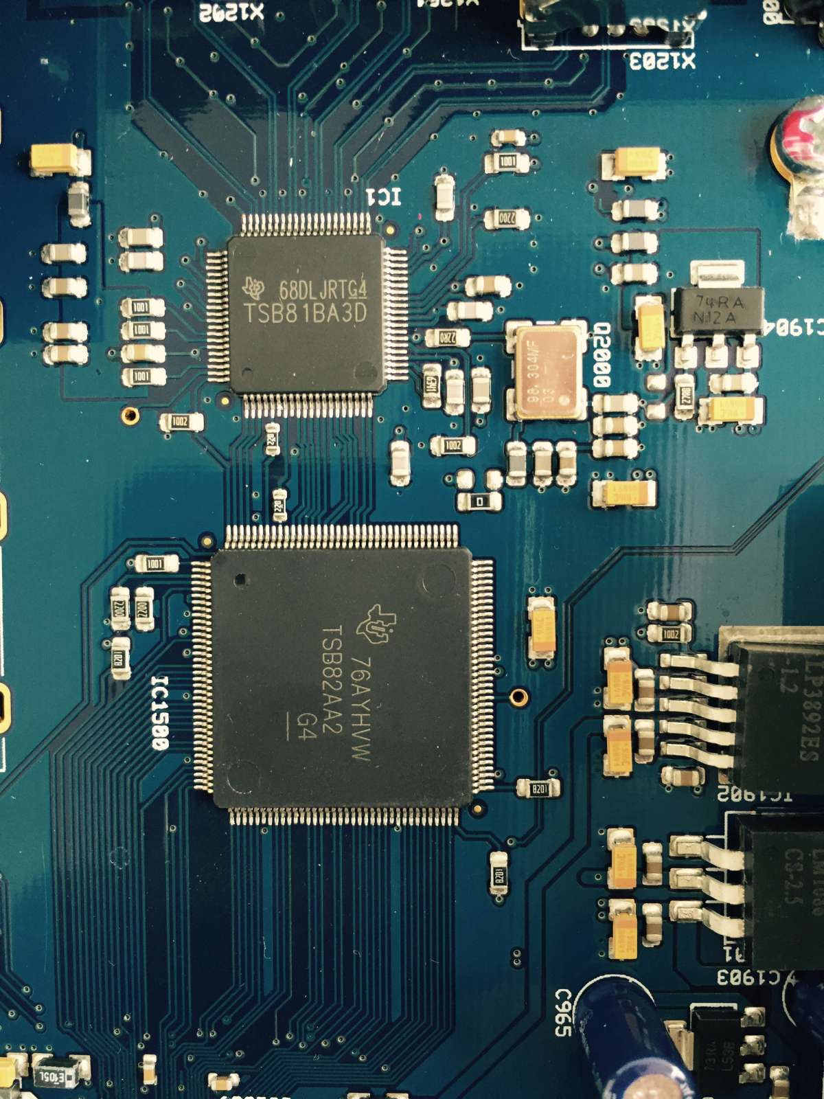

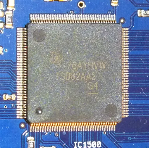

Könnte das der sein?
Na endlich mal wieder eine Antwort die in die richtige Richtung geht. Danke erstmal dazu!

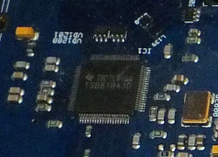

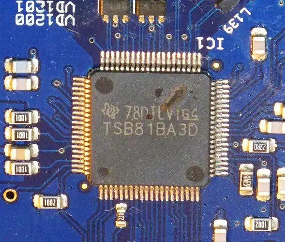

So...ich hab dann jetzt mal 2 hochauflösende Fotos gemacht, wovon ich annehme das der Firewire Chip dabei sein könnte:
Beim unteren Bild kann ich da eine mögliche Beschädigung erkennen-oder ist das nur Schmutz am Chip?
Versuche mal den Schmutz zu entfernern! (z.B. Fingernagel, oder Lappen mit Reinigungs- Alkohol) Wenn da ein Loch im Chip ist, dann ist der definitiv hinüber!
Hab mit Wattestäbchen und einen Tropfen Isopropanol die Oberfläche gereinigt, und dann nach dem trockenwischen mit dem Fingernagel bzw der Fingerkuppe eher eine Vertiefung gespürt. Also eher Loch. Wobei das am Bild größer aussieht als es wirklich ist.
Wenn ich die Leiterbahnen verfolge dann könnte das schon die Fehlerquelle sein, denn einige Bahnen von dem Chip gehn direkt zur Firewire Anschlussbuchse.
Wie kann sowas passieren?
Also in dem Fall kann ich das nicht selber reparieren. Das muß eine Fachwerkstätte machen.
