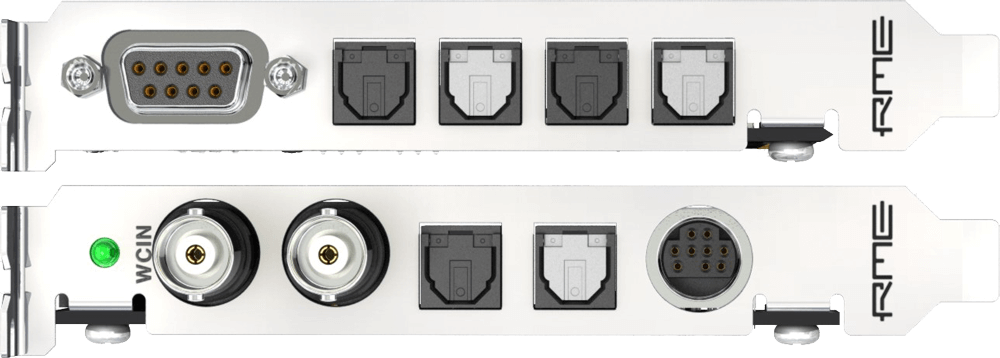

Sorry. Ich meinte die RME HDSPe Raydat.
Sicher du brauchst pro Karte einen PCIe Anschluss auf dem Mainboard. Die Extension Karte kann man auslagern, falls der Platz nicht reicht. Längeres Flachbandkabel dazu und dann aus dem Gehäuse des Rechners gehen.
Gebraucht hab ich die damals für ca 350€ bekommen. Nicht auf einen Schlag, aber nach und nach.
Die PCIe Karte wird dann per zweiadrigem Synckabel verbunden. Gibt auf der Karte Anschlüsse für Master/Slave.
Ist das so verständlich?
ah verstehe, danke. sehr cool mit dem gehäuse aber unnötig weil ich einen grosses gaming compi habe. ja wenn ich eine gebrauchte raydat finde dann ist das langfristiger compatibler. HDSPe sind dann alle PCIe karten. RME behauptet die hat 72 kanäle aber 4x8x2 ist 64 und die beiden digitalen sind 4 also insgesamt 68. kapier ich wieder nicht ...

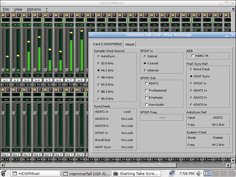

alsamixer? ich bin auf linux und jack. da ist alles ok was class compliant ist und die sachen von rme sind fast alle plug and play. zumindest nach ein paar jahren, die raydat ist ja auch nicht mehr die jüngste hab ich gesehen.

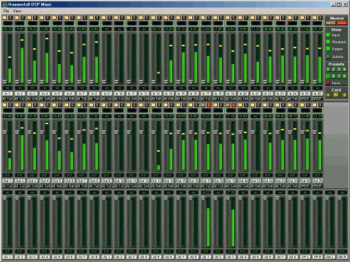

hdspconf
könnte unter MADI/RayDAT evt. nicht starten.
Mit einer AIO hast du keinen hdspconf.
Wollte es nur erwähnt haben. :cool:
ah das ist eine linux soft. ja klar totalmix hab ich ja auch nicht. clock hab ich ja eh keinen output dazu. die mix pegel stelle ich am mischer ein also in meinem fall wären die sowieso immer voll auf. die sample frq ist noch wichtig aber das geht in jack.
ich hab im moment eine art tubefire dran die hat eigentlich gar keinen support von ffado aber ist trotzdem voll nutzbar. einfach mit den default werten starten.

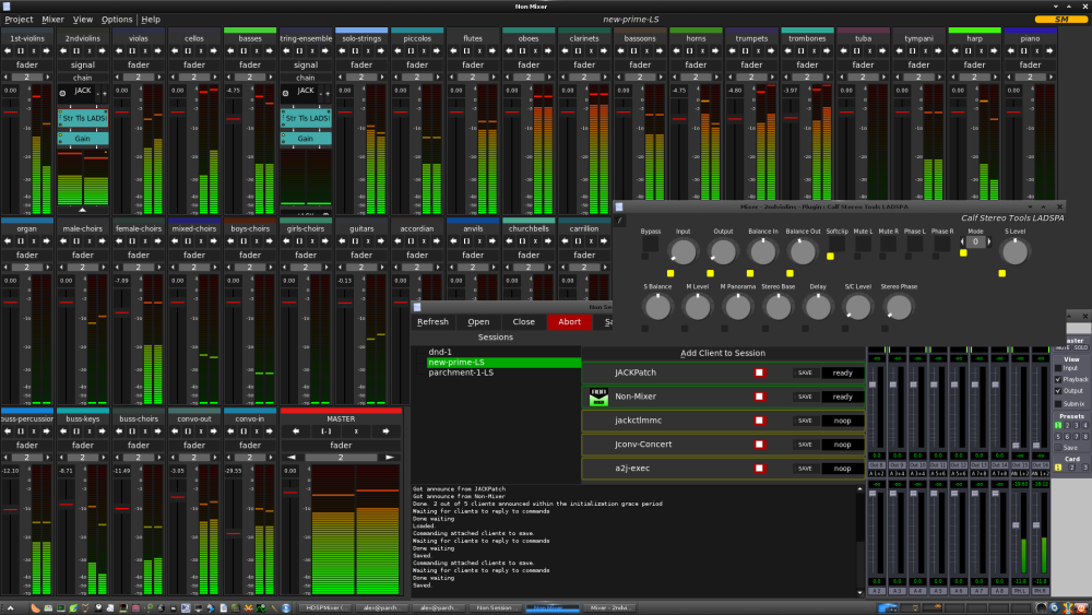

totalmix lässt sich übrigens leicht in linux mit non-mixer nachbauen und in jack einbinden. nur brauchen tut das kein mensch wenn du einen mixer hast. ausser du machst subgroup monitor mixes und nimmst eine bigband auf.
