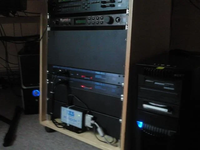

ich hab ein ESI M8U XL und bin damit sehr zufrieden. hatte früher das 4er Model, das 8er hat logischerweise 8 In und 8 out.
Gibt es aber anscheinend nicht mehr neu, also nur auf dem Gebrauchtmarkt.

Ja, ESI hat was Neues gebracht, aber leider eher was für den Facepalm-Award, weil etwas seltsam konzipiert. Hab ich an anderer Stelle schon etwas dazu geschrieben.
Alleine schon die Sache mit der Spannungsversorgung: geht über USB, aber wenn kein Rechner dranhängt, tut es nichts. Will man es standalone nutzen, muß es ans Steckernetzteil.

sind die ESI M8U XL nicht auch class compliant? ich kann mich nicht erinnern dass ich da extra Treiber installiert habe.
Die ESI-Dinger sind Class-Compliant. Aber AFAIK bietet ESI im Gegensatz zu allen anderen erwähnten Herstellern auch keine Möglichkeit, das Ding in Bezug auf MIDI-Routing und Filter zu konfigurieren.
