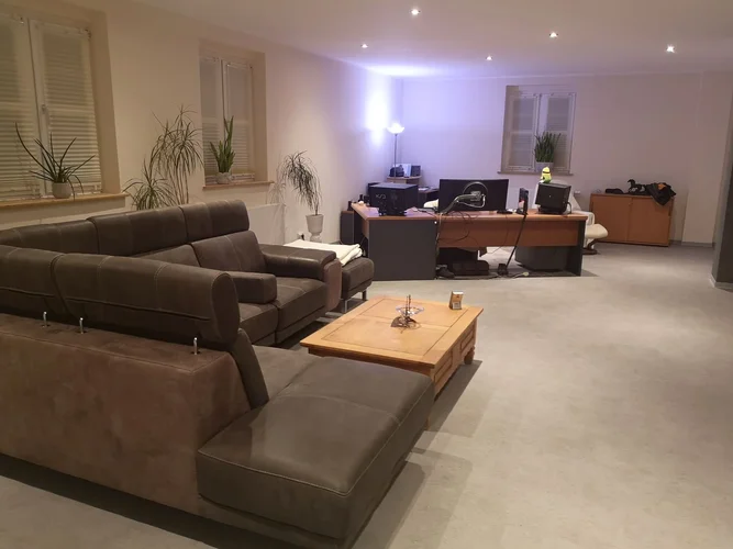

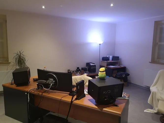

Erst durch den Umzug ins fast dreimal so große Wohnzimmer (eine Trennung hat eben auch ihre Vorteile ) mit Holzfußboden konnten die C88-Reference ihre komplette Überzeugungskraft entfalten. Lasst es mich so sagen: die Nachbarn durften meiner Musik öfters lauschen als ihnen lieb war. Es war einfach ein Hochgenuss, die Monitore aufzudrehen und sich der vollkommenen Klarheit ohne Resonanzen/Raummoden hinzugeben. Angehört wird dabei querbeet je nach Grundstimmung - von klassischen Orchesterstücken über rockigen Sound hin zu ruhigen elektronischen Ambience-Sounds bis zu den unstimmigst abgemischtesten Witch House Song und nahezu allem, was irgendwie dazwischen liegt.

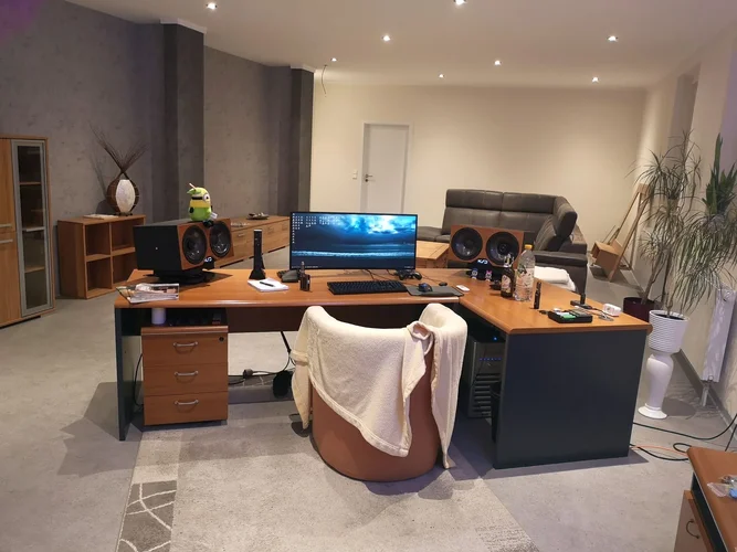

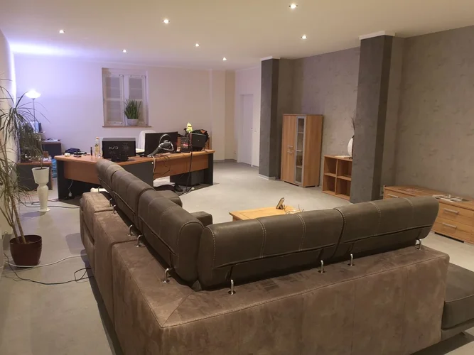

Mittlerweile bin ich erneut umgezogen und sitze nun in einem knapp 60 m² Wohnzimmer/Büro mit etwa 1/3 seitlichem Wandabstand (jeweils Raumlänge und -breite) hin zum Raum gerichtet und habe die Monitore etwas breiter in einem Hörabstand von etwa 80-110 cm (je nach Sitzposition) aufgestellt. Statt Holzfußboden befindet sich hier Vinyl und die Wände sind vollkommen nackt, aber mit höherwertiger (teilweise Design-)Tapete ausgestattet und die Fensterflächen sind merklich geschrumpft. Es besteht noch eine deutliche Raummode im Bereich von etwa 120-135 Hz, die ich über Equalizer APO abgesenkt habe. Ansonsten ist mir aufgefallen, dass die Reflektionen im alten Wohnzimmer mit Holzfußboden den Klang deutlich besser im Raum verteilt haben während ich nun wirklich nur am Hörplatz gut höre (auch logisch, weil die Monitore ja nun vom Raum weg gerichtet sind).
Es gibt im Grunde nur einen negativen Aspekt, der mir aufgestoßen ist. Das ist eben das Grundrauschen, was ich selbst bei 1 Meter Hörabstand wahrnehme, wenn ich nichts abspiele. Das liegt aber auch daran, dass es dann wirklich absolut ruhig ist, d.h. ich keine sonstigen Störgeräusche hier habe (PC-Gehäuse ist gedämmt, die Straße ist unhörbar, keine lauten Nachbarn oder ähnliches). Sobald irgendeine Audioquelle abgespielt wird, nimmt man dieses Grundrauschen nicht mehr wahr und im Alltag stört es auch nur abundzu, wenn man sich eben darauf konzentriert und wieder merkt, dass es da ist. Um dieses Grundrauschen auch bei totaler Ruhe zu "beseitigen", müsste ich den Hörabstand wohl auf 1,5 m oder gar 2 m erweitern. Ich bin da noch am Überlegen, ob sich das wirklich lohnt (bspw. mit diesen passenden Ständern), weil man dabei natürlich entsprechend mehr Raum einnehmen müsste, um das Stereodreieck beizubehalten, was dann womöglich wieder zu anderen/stärkeren Resonanzproblemen führen könnte und man dann wieder die Hörposition anpassen müsste, usw. Ein Rattenschwanz an Folgedingen. Alternativ bliebe als Lösung des Grundrauschens nur auf bspw. die Neumann KH 310 aufzustocken, wobei dann aber preislich die KS Digital A200 interessant würden, die aber wohl noch mehr rauschen... ein endloser Kreislauf
