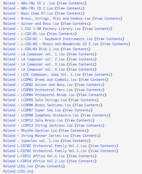

Es gibt doch diese allseits bekannte Sammlung unter https://archive.org/download/nnty.fun-90ssamplecds/originals/ .
Da sind alle jemals erschienenen Roland-CDROMs wie diese hier:
...und unzählige weitere frei verfügbar.
Huh, das meiste in der Liste ist dann Akai (3000?) wo nicht explizit Roland/Emu steht?
Es gibt da ein weiteres Verzeichnis, wo sämtliche (!) CDROM-Inhalte in konvertierter Form (als WAVs) zu finden sind. Letzteres wird wohl für jeden Hard- oder Softwaresampler importierbar/konvertierbar sein. Ansonsten mal "awave-studio" (hier zu finden) bemühen...
Das Verzeichnis "converts" mit den WAVs befindet sich hier:
https://archive.org/download/nnty.fun-90ssamplecds/converts/
