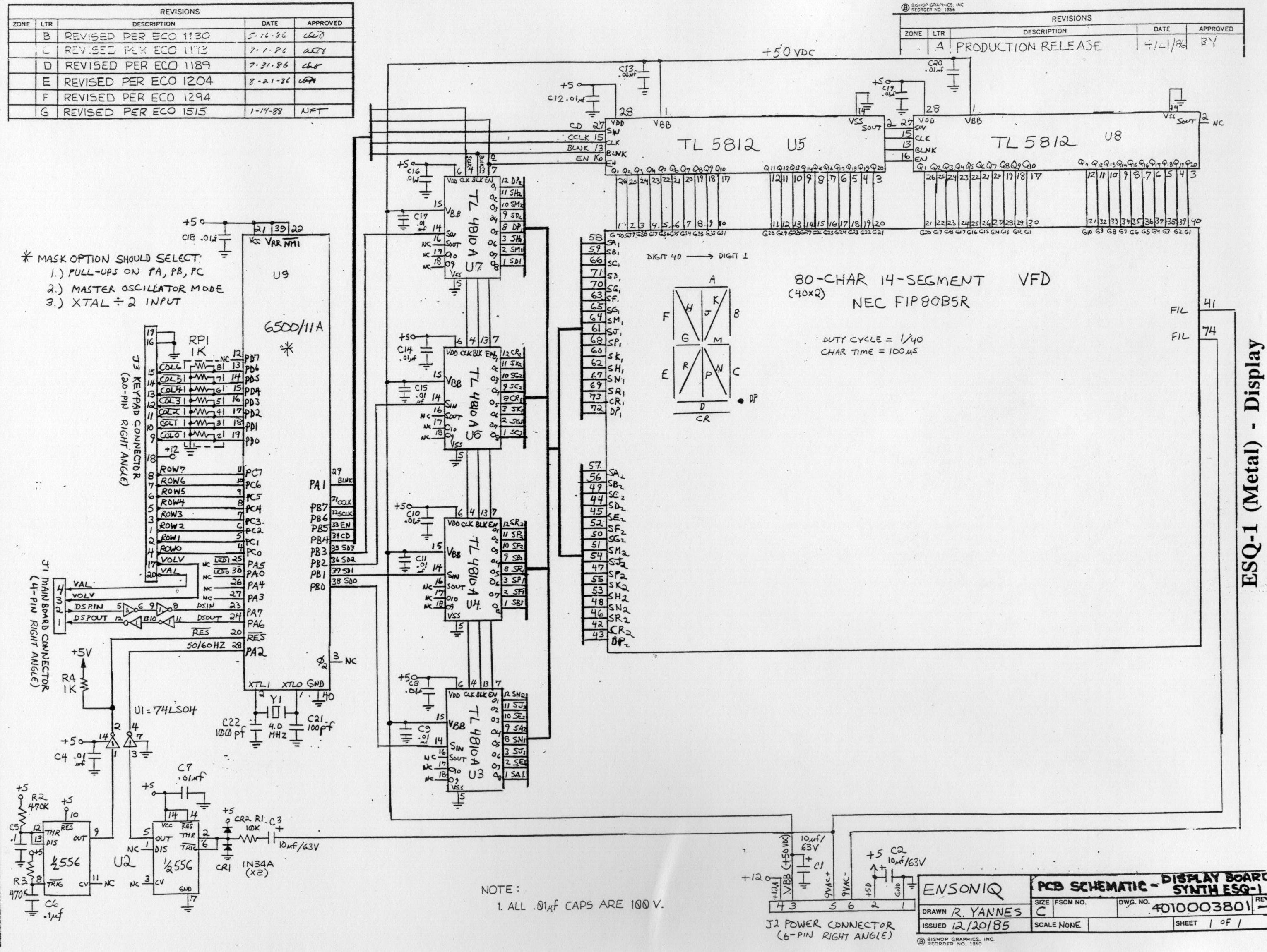

Hab "günstig" einen SD1 ergattert können mit einer defekten Tastertur, diese ich aber inzwischen gefixt habe, leider hat sich am Display Panel das Display verabschiedet nachdem das Volumepoti einen Kurzschluss auf Min. Einstellung hatte und sich
mit Rauch und Gestank verabschiedet hat. Am Netzteil ist zudem die Glasrohrsicherung für +-9VAC "steht wirklich so drauf" kaputt, ich habe dann die Steckverbindung vom Displayboard gelößt
und alle Spannungen Gemessen und da scheint alles zu passen.
Naja, es geht nun darum denn Fehler einzukreisen und um eine mögliche Ferndiagnose eurerseits, ich hoffe das dieses Nec Fip Display nicht kaputt ist sonst wird's teuer.

Sorry für die späte Nachricht. Im Grunde sind alle Ensoniq Displaypanele der esq sq vfx sd ähnlich aufgebaut und haben dieses 80 Zeichen Nec Fir Dings verbaut. Naja hab alle Pins am Versorgungstecker gemessen ob auch die Richtige Spannung am Display ankommt, scheint auch zu passen Laut Service Manual, komisch ist aber ein Widerstandswert von 14 Ohm auf dem Nec Fir zwischen Ping 41/74 dürfte sich womöglich um die Zündspule handeln wenn sie mit 9Vac versorgt wird. Ursprünglich hat alles funktioniert, hab dann das Volumepoti nach unten gezogen und es hat pötzlich zu rauchen angefangen und die Glasrohrsicherung für die 9Vac ist am Netzteil kaputt gegangen, seitdem ist das Panel dunkel auch die Leds. Sicherung wurde Natürlich schon getauscht.
Hab nun ein VFX Panel zum Ausschlachten hier, werde nun versuchen einzelne Komponenten 1:1 zu tauchen mit diesen IN34a Dioden angefangen.
Ohne Schaltplan und Gerät vor der Nase wird das hier zum Ratespiel. Was das Durchbrennen der Sicherung 9VAC+ mit dem Lautstärkeregler zu tun haben sollte, entzieht sich meiner Imagination.
Versuche mal, das Display mit einem Labornetzteil zu betreiben und den Strom zu messen. Schau Dir das Netzteil an, wie werden die 9VAC erzeugt?
Vermutlich ist das Display hops und zieht nun an den 9VAC über einen internen Kurzschluss Strom wie blöd und dann geht die Sicherung halt auch hops. Mit defekten VFDs habe ich leider keine Erfahrung. Schon mal im Netz gesucht?
Schau Dir U2 an, ein Dual-Timer 556 und die Bauteile zwischen dem 556 und 9VAC, miss den Elko C3 auf Kurzschluss, ist das evtl. ein Tantal?

Danke für deine Tips, der ne556 stand auch auf der tauschliste. Die Leds funktionieren soweit wieder und das Display zeigt Lebenszeichen, bin also nah dran. :adore:
