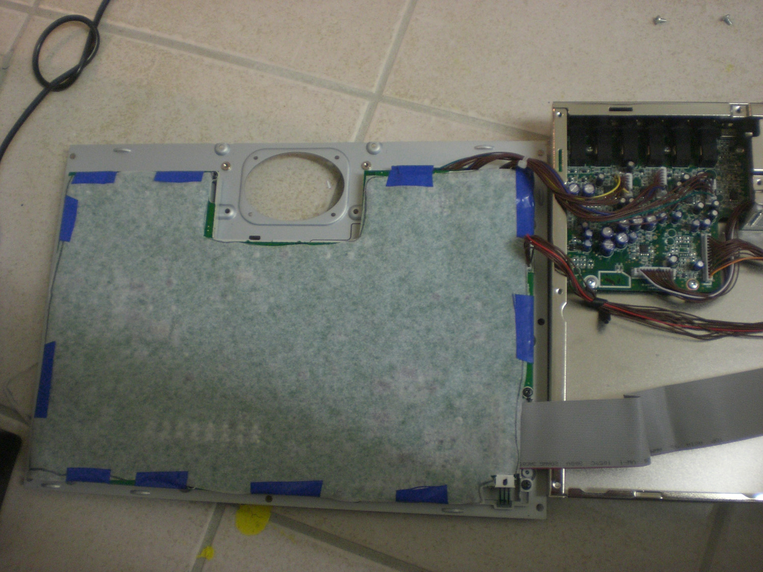

Hi. Ich habe gerade eine Electribe MX SD erstanden. Der Vorbesitzer meinte, er hätte das gerät nur 2 - 3 Mal angehabt, sie aber nicht damit zurecht gekommen. Am externen netzteil finden sich keinerlei Kratzer, was seine Angabe untermauert. Auch sonst sieht das Gerät aus, wue aus dem Ei gepellt.
Ich hatte es bisher ca 20 minuten an und folgenden Defekt (?) festgestellt: Ab und zu blinken im Display Speed, Depth, Freq. oder Bit auf und die Werte zittern zb von 50 auf 51, 52 oder springen in Sekundenbruchteilen auf andere (genannte) Parameter um.
Ich habe einen guten Preis gezahlt, so dass sich auch eine Reperatur ggf. lohnen würde. Jemand eine Idee oder Ahnung, was das sein könnte und ob das nach einen großen Schaden klingt?

Wäre auch mein Tipp. Kann auch eine Oxydschicht vom Nichtbenutzen sein, was sich aber wieder gibt, wenn man wieder viel dran dreht.
ist es eine alte electribe und trifft dieses verhalten auf obwohl du keine potties/encoder berührst ??
wenn ja musst du sie aufschrauben und ganz dünne pappe oder dickes papier zwischen das board mit dem fader/ribbon und dem rest legen .

Yo - is doch ne bekannte EMX-Krankheit, oder? Allerdings sollte die "Einlage" hitzeunempfindlich und am besten feuerfest sein... ;-)
Es ist eine alte Electribe: MX SD.
Wie gesagt, sie hatte nur auf der Frontplatte eine Staubschicht, stand vermutlich unbenutzt in einem Regal. Also das gib sich nicht? Was pack ich denn da am besten dazwischen? Backpapaier? :)

Ich nehme auch an, dass es daran liegt. Weitere Infos hier: http://www.korgforums.com/forum/phpbb2/viewtopic.php?t=70030.
Ja, ganau das ist es. Danke für den Link

Und wo soll ich das genau einlegen?
zwischen blaue und weiße Platte? Zwischen weißer Platte und der Platine (ca. 3:03 im Video)?

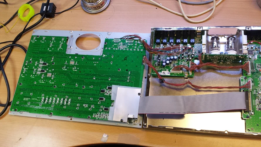

Problem erkannt, Problem gebannt. Vielen Dank

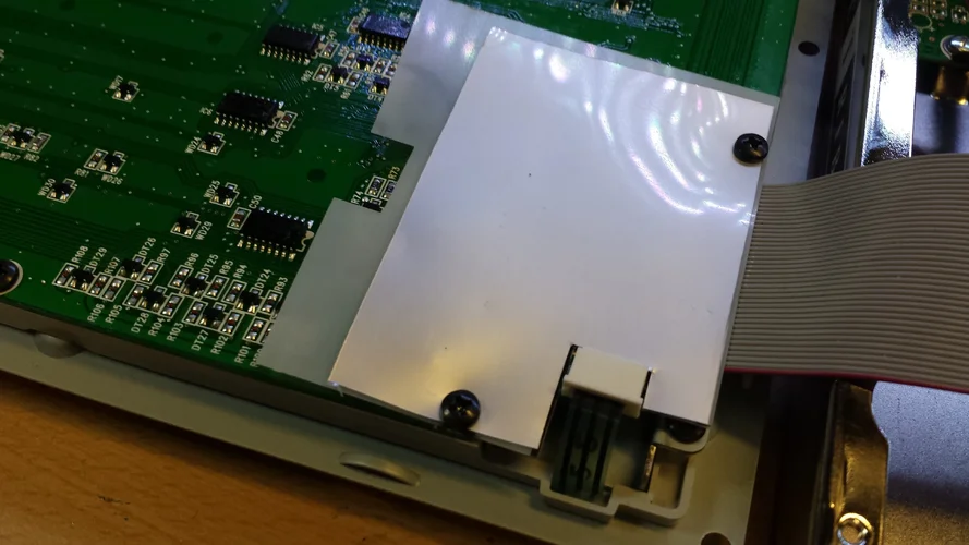

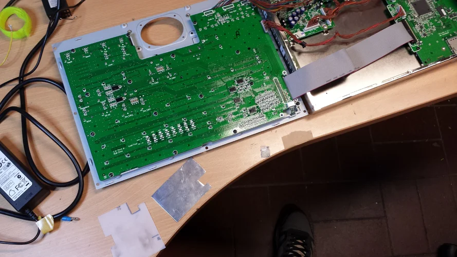

Mit professioneller Unterstützung des CCC Freiburg: Wir haben eine feuerfeste Folie aus einem alten Netzteil zugeschnitten und darauf eine Isolier-Pappe (mit der leitenden Seite nach innen) gelegt und mit Hilfe zweier Platinenschrauben befestigt. Keine Probleme mehr :)
