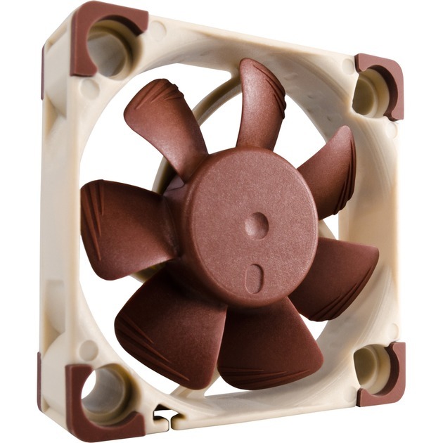

Wie auch immer, da der Original-Lüfter zu laut ist, wollte ich einen anderen Lüfter einbauen.
Nachdem ich davon gelesen habe, dass dieser gut sein und passen sollte, habe ich diesen hier gekauft:
https://www.amazon.de/gp/product/B002DG1QUM/ref=ppx_yo_dt_b_asin_title_o00_s00?ie=UTF8&psc=1
Selbstverständlich war das ein absoluter Reinfall, wie sollte es auch anders sein.
Das Kabel passt nicht und es hat im Gegensatz zum Original auch nur drei Löcher, in die dann aber 4 Pins sollten.
Kann natürlich nicht funktionieren.
Deswegen meine Frage. Gibt es auch einen Lüfter mit passendem Kabel, wenn ja, welcher ist gut?

habe den Noctua Fan für 15 Euro auf amazon gekauft und verbaut, der lüftert mit 4500 halt mehr als deiner. die originalen schrauben haben doch muttern hinten oder nicht? ich habs vergessen....sorry. ging aber easy.
das orignale kabel hab ich einfach durchtrennt und die drähte des neuen lüfters damit verdrillt und natürlich mit isolierband schön ummantelt. hatte keine lust zum löten..
https://www.amazon.de/Noctua-NF-A4x10-5V-schmaler-Premium/dp/B00NEMGCIA/ref=sr_1_3?__mk_de_DE=%C3%85M%C3%85%C5%BD%C3%95%C3%91&dchild=1&keywords=Noctua+NF-A4x10+5V&qid=1589308738&sr=8-3

Kann jemand bestätigen, dass bei dem Noctua-Lüfter passende Kabeladapter dabei sind?
Vor allem müsste es einer sein, der aus einem "3-löchrigen" einen mit 4 Anschlüssen macht.
Ich selber möchte da lieber nicht herumprobieren, das Kabel zu zerlegen denn ich weiß dann wie das endet.
Ein Lüfter wird auf der Straße liegen und beim zweiten Lüfter wird das Kabel fehlen und dann hab ich gar keinen mehr.
Könnte dieses Kabel funktionieren? Leider ist auf dem Bild nicht wirklich viel zu erkennen:
https://www.amazon.de/Phobya-Adapter-3Pin-Buchse-Stecker/dp/B004X2X4MW
Hab das Kabel jetzt mal bestellt und etwas recherchiert.
Ein Lüfter mit 4 Pins kann mal schneller und mal langsamer laufen, der 4. Pin wird wohl zur Geschwindigkeitssteuerung genutzt, d.h. das kann der Adapter nicht leisten, da bleibt dann einfach ein Pin ungenutzt.
Aber nachdem ich gelesen habe, dass der Lüfter so leise sein soll, hab ich das Kabel mal trotzdem bestellt.
Zur Not geht es halt zurück und ich kaufe gleich einen Lüfter mit 4 Pins.

Ich habe den Noctua-Lüfter die Tage in den EMU Ulta eingebaut. Es war kinderleicht. Man musste auch keinen Adpater verwenden, der Stecker passte sofort. Fixiert wurde er mit zwei Gummispeeren.
Allerdings bringt der Lüfter keine wesentliche Geräuschminderung, wenn man noch eine laute Festplatte eingebaut hat.

Habe jetzt den Lüfter eingebaut.
Und er ist immerhin leiser als das Original.
Aber meinetwegen ginge auch noch durchaus leiser...
