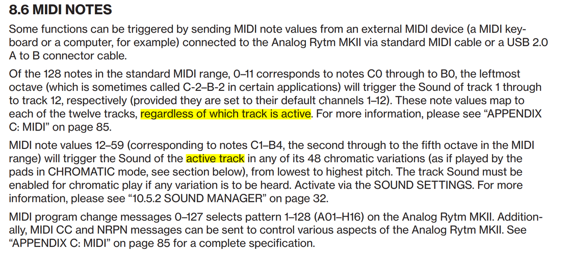

Hallo zusammen,
Die Situation:
Ich möchte den RYTM2 mit einem externen Sequenzer T1 sequencen.
Ich schicke alles auf Midi Ch.10 und die Noten vom T1 triggern die 12 Pads (Tracks) auf dem RYTM2.
Was ich soweit erreicht habe:
Ich kann jetzt die Steps vom T1 aus sequencen.
Was ich möchte:
Ich möchte zwei Spuren chromatisch/oder melodisch spielen (sequenzieren) und eine Melodie erzeugen.
Wenn ich manuell den TUN-Regler am RYTM2 drehe, ändert sich die Tonhöhe.
Wenn ich aber unterschiedliche Notenwerte an den RYTM2 sende → werden alle Noten in der gleichen Tonhöhe getriggert.
Beispiel:
Beim Senden von Note C1 auf CH10 wird der Notenwert C1 abgespielt. -> C1 triggert jetzt einen Ton auf der designierten Melodie Spur (Pad 7 bei mir).
Beim Senden von der Noten-Sequenz C1, E2, G2 auf CH10 werden immer die Notenwerte für die → C1, C1, C1 abgespielt.
Frage:
Gibt es eine Möglichkeit, auf den Melodie Spuren 7 und 8 (Pad7 und Pad8) die tatsächlichen Notenwerten abzuspielen, die ich von T1 sende?
Um eine Melodie auf diesen beiden Tracks zu kreieren?
Vielen Dank, wäre sehr dankbar für Eure Hilfe!
PS: Ich habe die Frage auch bei Elektronauts gepostet, aber noch keine Antwort bekommen, die ich auch verstehe
PPS:
Ich habe auch versucht den "Melody-Sound"-Midi-Kanal auf CH5 zu stellen (Pad7 auf CH.5) und den "Kick" und "Snare" auf CH10 (oder sogar ganz auf OFF).
Sobald ich aber Informationen auf CH5 sende, werden Kick und Snare auch von CH5 getriggert, wenn ich C0 oder D0 spiele...???
Die einzige Note, die den "Melodieklang" auslöst, ist E0. Sobald ich es ändere oder andere Noten spiele, werden die anderen Tracks (Pads) auf dem RYTM ebenfalls getriggert.
