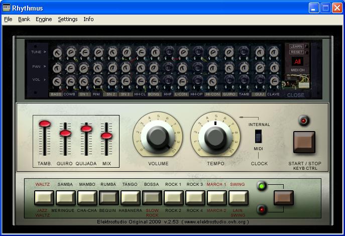

Apropos, nochmals zurück zu meiner Frage. War damals dieses Figerschnippgeräusch die Rims, Claves oder Wood Blocks?
Das Minipops 120 habe ich, ist fast genauso wie das 7er. Die Sounds sind da nicht draufgedruckt, sondern es sind Beats. Ähnlich wie bei den damaligen Heimorgeln wurde versucht, Instrumente nachzubilden. Kick, Snare, Tom, Hihat (open, closed), Rimshot, Woodblock und Claves, gelegentlich noch Claps. Diese Basissounds mussten dann auch für Alternativen herhalten und so wurden aus Claves mit Repeat Effekt so eine Art Vibraslap. Da die Sounds nicht gerade wie die echten Vorbilder klingen, kann man Claves evtl. auch mit Finger Snip assozieren.

Der Sound den du suchst nennt sich Quiha auf der Minipops 7

"The KORG MINI-Pops samples
DOWNLOAD
(As used in the album: OXYGENE)
To get that 'Jarre' sound you really only need the files GUIRO.WAV & QUIHA.WAV
but the full drum kit is included. These are dry samples so they only start to sound good after
you have transfered them to your drum machine or sampler, where you can EQ and effect them.
Make two versions of the GUIRO; one with a short decay and one with a long decay.
These take the place of hi-hats and should be programmed so they cancel each other out.
The KICK drum in this kit is not very good by todays standards.
Better to use the low sub end of a 808 kick mixed with the tight attack of a 909 kick drum"
http://wisdomcore.com/jarre.html

http://elektrostudio.ovh.org/index2.php?go=5

Diesen Quiha-Sound kriegt man auch sehr gut und supereinfach mit einer sehr tiefen Sägezahn- oder engen Rechteckwelle hin. So tief, bis es nur noch knattert. Dann Lowpass-Filter mit mittlerer Resonanz drauf und mit dem Cutoff spielen, bis es hinhaut. Dazu eine passende Hüllkurve, fertig ist der Hut.
