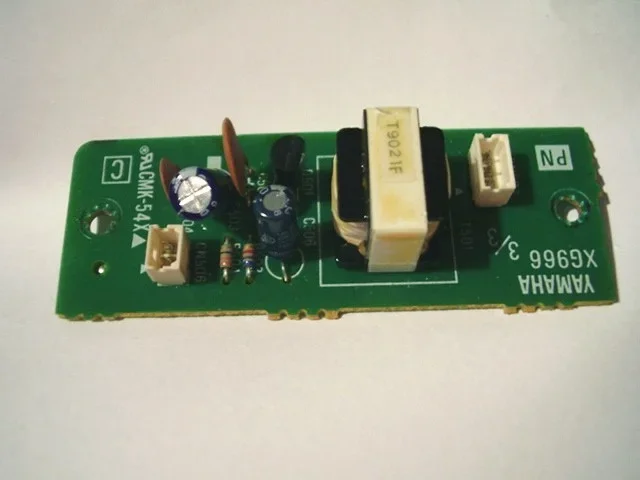

Ich habe mal die Kiste wieder in Angriff genommen und es ist der Inverter.
Ich habe mal den von der EL-Folie (war mit dabei) rangehangen und es geht.
Einzig allein summt der ein wenig (...ist nicht so schön). Jetzt wäre die Frage,
ob es Sinn machen würde eventl. den Alten herzurichten? Woran könnte es liegen?
Kann ich das ggf. (als Laie) messen?
Hier mal das Bild vom originalverbauten Inverter aus dem TG77:
Hallo.
Tauchen? Wie würde ich denn sowas machen?
Falls nicht aus dem Bild ersichtlich:
2x Widerstand, 4x Kondensator, 1x Transitor und 1x Spule (?)
Grüße

also ich würde das mach duch messen ob es wirklich de rüberträger ist wenn an dessen ausgang nix anliegt dann ist der wohl plat nachdem die folie aus ist.
so überträger kosten nicht die welt aber dases damm sumt kann vorkommen das liegt dann ander qualität des überträgers
Also Alten Inverter wieder fitmachen würde nicht so die Idee sein?
Wo sitzt denn der Übertrager?
Grüße
Edit: Lese grad noch den WS-Thread :)
das istd as grosse teil in der mitte das muss 4 ansclus punkte haben 2 für die rimäre und 2 für die sekundöre wiklung was mit eingang und ausgang gleich zusätzen ist es ist nis anderes wie ein umsätzer in einen festen verhältnis wie ein traffo
Aha, also das was ich fälschlicherweise als Spule Spule bezeichnet hab :mrgreen:
Bei mir das Teil 5 Pins, wobei einer ohne Kontakt angelötet ist.
Hmmm.
Grüße
dann muste mal messen der eingang solte in diessen fall viel niedriger sein als der ausgang weild as hoch tarnsformirt wird. el folien brauchen eine hohe spannung um zuleichten.
also einfach mal nachmessen mit einen multimeter wass nach den 3min am ausgang der " spulle " anliegt

Pffft. All die Diskussion und die Arbeit (Bauteile suchen, tauschen, rumprobieren).... Kauf dir einen Inverter wie von mir beschrieben und gut ist, kostet ein paar Euro.... Wenns der Übertrager ist wirds sonst eh schwierig, den Rest kannst ja wenn dir langweilig ist und du die Bauteile zu Hause hast mal tauschen.
Mich hat die Erfahrung das gleiche gelehrt wie Cyborg: dass es an den Elkos liegt, ist fast immer die unwahrscheinlichste Ursache. Wirklich fiese Möpp sind Tantal-Elkos, die zeigen ihr Ableben dank der Auswahl zwischen hartem Kurzschluss oder kräftigem Knall aber auch angenehm deutlich. Klar sind Elkos durch die Bauweise prädestiniert für Alterungseffekte, nur heißt das noch nicht automatisch, dass man immer zuerst an die Dinger denken soll. Bei EL-Konvertern hätte ich zuerst auf den Transformator verdachtisiert, dann den Transistor und letztlich die Elkos. Diese EL-Transformer mögen es mitunter nicht, im Leerlauf betrieben zu werden und im Kurzschluss auch nicht. Hast Du die neue EL-Folie mal an 12V Gleichspannung gehängt, um evtl. Kurzschlüsse an den Schnittkanten frei zu brennen? Vielleicht saugt die zuviel und der Konverter geht nach 'ner Weile in die Knie.
