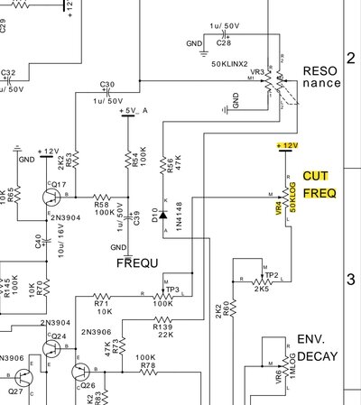

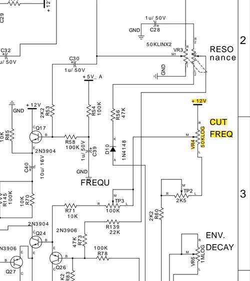

Hm...mein Poti ist bereits in einem kleinen Analogen mini Synth verbaut. Wollte eigentlich wissen, ob es möglichkeiten gibt, dieses (dessen Funktion) zu automatisieren.
Cool wäre es natürlich wenn die bisherige funktionalität des Potis voll erhalten bleibt...also ich jederzeit manuel eingreifen kann.
Eine Modulare Schaltung (CV in) über eine Klinkenbuchse könnte ich mir auch vorstellen.
Falls das Filter spannungsgesteuert ist, wovon ich ausgehe wenn ich den Schaltplan anschaue (gelb), könnte man da nicht ein CV Kabel an den richtigen Stellen usw...oder riskiert man da einen
:connect::denk:...
