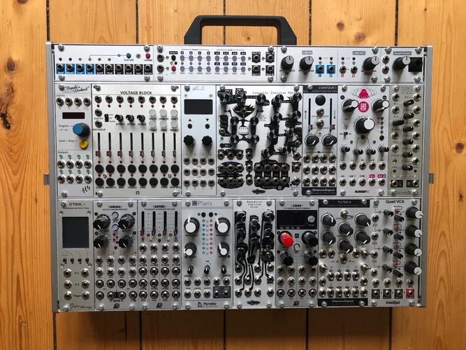

ich schick mal bald noch ein Foto von modulargrid rein

ich an deiner stelle würde es so aufbauen / zusammenstelle:

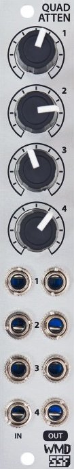

Und weshalb brauche ich unbedingt abschwächen für den lip?

wenn du in die cv ins eines moduls ohne abschwächer reingehst, hast du keinen einfluss auf die intensität der modulation - gerade davon leben aber viele module! manche hersteller (etwa intellijel) haben bei fast allen cv-eingängen abschwächer dabei. andere gar nicht (etwa das alte MI Clouds oder eben das LIP) - wenn du da mit einem LFO reingehst, hast du zB immer die volle Bandbreite an Modulation zwischn -5 u +5 Volt... mit einem Abschwächer kannst du die Modulation von ganz dezent bis maximal einstellen... du kannst theoretisch auch einen vca-kanal dafür nutzen - ist aber aus meiner sicht verschwendung.

ja. stimmt. wenn man die modulationsquelle modulieren will ... aber das führt irgendwie vielleicht zu weit, wenn man die sinnhaftigkeit eines abschwächers noch nicht kennt... ?!
das stimmt zwar, aber ich muss sagen genau das war es was mich auf den Modularzug aufspringen lies ... die Modulation ,der Modulation, der Modulation, der Modulation. Das ging auf keinem Fall mit normalen synths.
