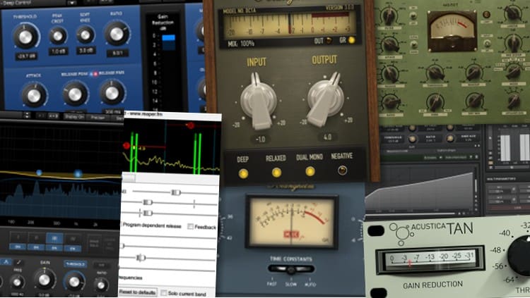

Ich würde nicht unterschätzen, dass man recht gute Plug-Ins zur Sprachbearbeitung braucht.
Sowas vielleicht:

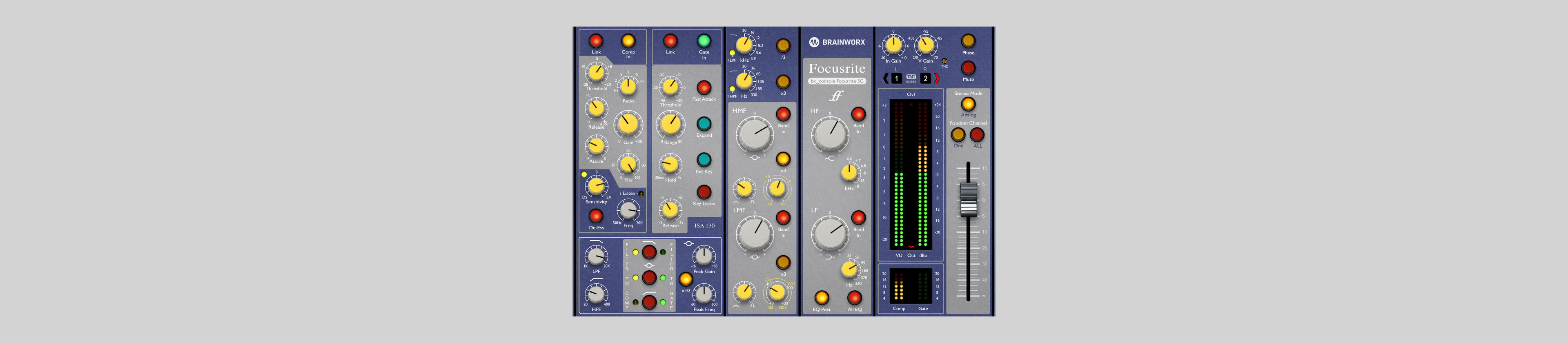

Sowas vielleicht:
Mit irgendeinem Kompressor und irgendeinem EQ ist es in der Regel nicht getan. Fast nichts ist so sensibel aufzunehmen wie die menschliche Sprache. Einerseits muss man für Radiotauglichkeit deutlich komprimieren, andererseits muss man die dabei entstehenden Überbetonungen von S-Lauten in den Griff bekommen, Popp-Laute vermeiden und Atemgeräusche reduzieren.
Für den Podcast, den ich betreue, verwende ich im Kanalzug jeder Stimme im Moment den SPL DeEsser gefolgt vom Brainworx bx_console Focusrite SC Channel-Strip, vorher habe ich mit diversen Waves-Plug-Ins gearbeitet.
Für die Summe braucht man einen adaptiven Limiter wie den Waves L1 Ultramaximizer.

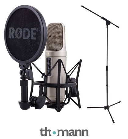

Bis ich ihn letztlich mein Großmembran-Kondensatormikro mit Poppschutz und Galgenstativ geliehen habe. Ab der Sekunde war der Mensch mit seinen Ergebnissen völlig glücklich.
Das ist aus meiner Sicht ein sehr wichtiger Tipp, den ich eben noch vergessen hatte. Wir haben in der Hinsicht recht gute Erfahrungen mit dem Rode NT2-A gemacht. Ein NT1 ginge natürlich auch, aber die wählbare Charakteristik des NT2-A kann je nach Sprecher durchaus nützlich sein. Manche Stimmen klingen weit besser mit einer Acht als mit einer Niere.
