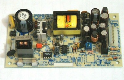

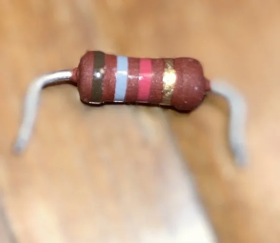

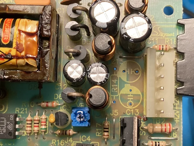

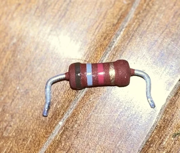

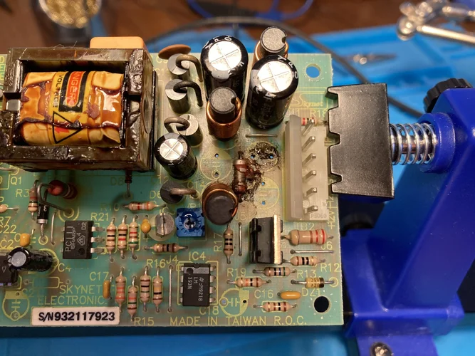

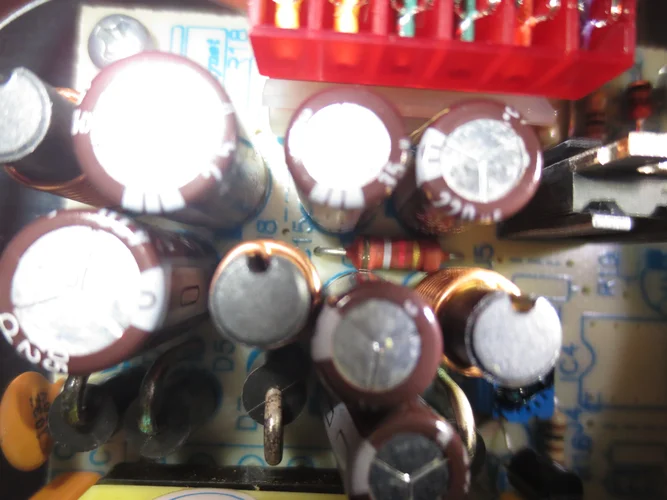

Moin allerseits,
da der alte Thread von 2014 stammt, lege ich das Thema noch mal neu auf:
Mein Morpheus hat jetzt 28 Jahre im Rack geschwitzt. Da kommt einem schon mal das Elektrolyt der Elkos abhanden...
Genau das ist jetzt mit meinem Morpheus passiert. Also für 7 € Elkos bestellt und alle auf der Netzteil Platine ersetzt.
Eine ekelige Arbeit, da Teile der Platine mehr oder weniger in dieser hochgiftigen Elektrolyt-Soße schwamm. Ich hab auch mehrere andere Bauteile ausgebaut um unter denen sauber zu machen.
Jetzt zu meinem Problem: leider hat es einen Hochlast Widerstand ( ca. 2W) teilweise zerlegt. Man kann jedenfalls den Farbcode nicht mehr erkennen. Am Messgerät zeigt er 980 kOhm, könnte also mal 1 MOhm gehabt haben. Andererseits könnte er als Strombergrenzer gedient haben, was bedeuten würde, dass er sehr niederohrig war, wie diverse andere Hochlast-Widerstände auf der Platine.
Es handelt sich um R 14, der so in einer Elko-Schlucht sitzt, das man auf keinem Foto im Netz seinen Farbcode sehen kann.
Meine Hoffnung: das hier jemand Fotos gemacht hat, oder gar den Wert von R 14 kennt
Wäre toll wenn mir jemand weiterhelfen kann. Als Gegenleistung biete ich einen Elko-Austausch für ein solches Netzteil an.
Eine klasse Gelegenheit um seinen Morpheus/Ultra-Proteus zukunftssicher zu machen!
