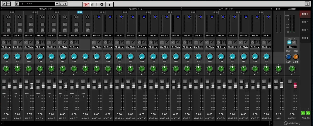

Das Steinberg UR824 sollte das auch können. Die ADAT Kanäle werden im Mixermenue dargestellt zusätzlich mit Insert und Chanel Strip Effekten.
