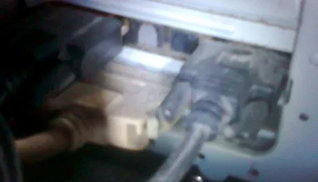

Bist du sicher, dass die Karte solche Anschlüsse hat?
Ich sehe da folgende:
Hat Adat auch so einen Toslink-Anschluss?
Meinst du ein solches Kabel?
https://www.thomann.de/gb/optical_kabel_5m.htm
Das wäre dann immerhin etwas billiger. Gut wenn das geht.
Yep, identischer Anschluss - anderes Protokoll, lässt sich aber (wie schon erwähnt) bei einigen Geräten umschalten.
bei mir hats funktioniert und funktioniert immer noch in die andere Richtung (preamp SPDIF out >> 9632 optisch in
