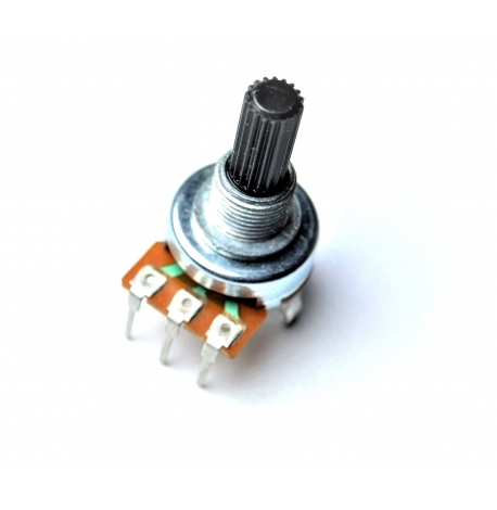

Ja ich habe mal wieder Glück, gerade eine RE 303 mit Sonic Potions CPU in Spanien gekauft, angeschlossen , Cutoff Poti kratzt - etwas bewegt, totalausfall.
Habe die Kiste dann aufgeschraubt, Poti überbrückt, Cutoff voll auf, also Poti defekt.
Kann mir jemand das Modell nennen?
Also mit passendem Schaft, ist aktuell so ein schwarzer Kunststoff Schaft, ohne Führung hält der keine 2 Minuten .
Bitte 🙏

Verbesserte version, aber nur im set, glaube ich
bestelle doch im re 303 shop
Ich kann von den DinSync Potis nur dringend abraten. Für den Preis bekommt man deutlich stabilere von Michigan Synth Works, wo ein Großteil des Schafts in einer Aluminiumführung liegt. Dadurch sind sie praktisch wackelfrei und bedürfen keiner Führung in der Frontplatte, wie das bei der billigen Variante der Fall ist. Ich habe schon so viele von den DinSync Potis wegen Kratzens oder Totalausfalls ausgetauscht, dass ich die seit Jahren nicht mehr verbaue.
Bei den Michigan Synth Works Potis gibt es allerdings auch ein kleines Manko: Insbesondere die 50kb (Tune/ Attack) und die Dual 50kb (Resonance) haben zu viel Schmierfett im Innern. Das kann nach einer Weile der Benutzung dazu führen, dass etwas davon auf die Kontaktbahn gelangt und zu Kratzen führt. Ich mache mir daher bei jedem(!) Poti welches ich verbaue die Mühe, es zu öffnen und etwas Schmierfett zu entfernen. Danach sind diese Potis wirklich perfekt.
Die Variante von Sound To Parts ist im Prinzip identisch mit der von Michigan Synth Works. Aber im Setpreis vollkommen überteuert.
