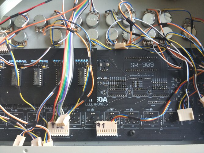

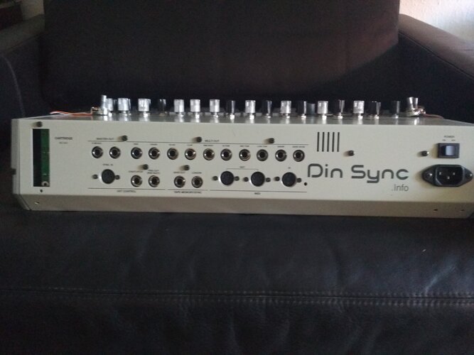

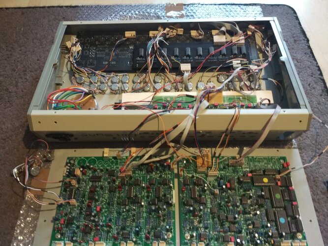

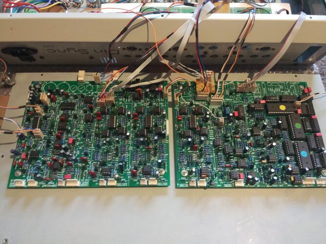

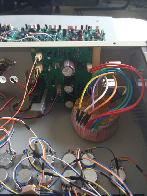

Hidiho
Wollte hier den Umbau meiner TR9090 Main PCB´s + das SequencerBoard von der SR 909 in das DinSync 909
Gehäuse vorstellen.
Das Flipflop Board und die Netzteil Platine sind zusätzlich nachgezeichnet (Danke Werner) und von JLCPCB hergestellt worden , für den MainOut hab ich auch noch eine zusätzliche Platine eingebaut
Dank Andreas Kump (DinSync)von dem ich das Gehäuse mit Montagematerial bekommen habe war es nicht sehr schwierig
den Einbau Umzusetzen es mußten nur wenige Löcher zusätzlich gebohrt werden

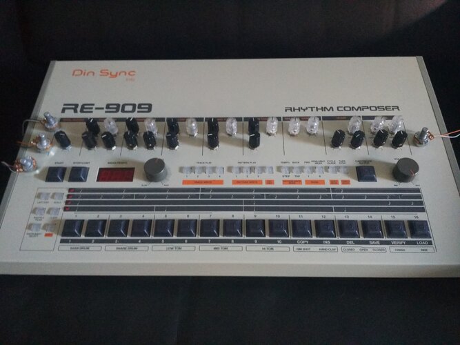

Das einzige was mich jetzt noch beschäftigt sind die
3 Potis für die BD Pitch, Tune Depth, Distortion
und der Poti für HitHat Tune , bin mir nicht sicher ob ich die Pots in die Front machen soll oder lieber ein Extra Gehäuse dafür nehme????
So sieht das ganze dann aus
