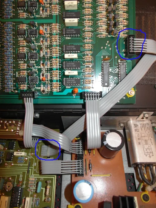

Vielleicht ist das relativ einfach zu bewerkstellingen. Ich müsste dazu Platinensteckverbindungung finden, bei der alle 6 Stimmen noch individuell geführt werden und dort dann einfach eine Zwischenverbindung mit Stimmenaustausch einfügen (also z.b. Stimmenverbindung 2 und 5 vertauschen), das ergäbe dann l+r+l+r+l+r

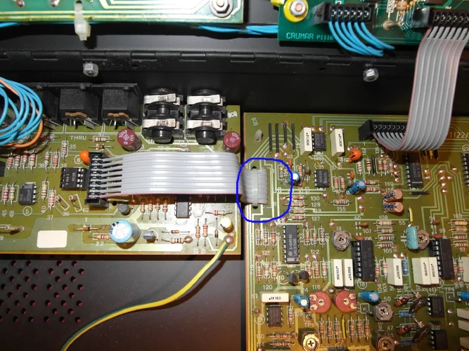

Weiß zufällig jemand welche Belegung z.B. die 8-Pol-Verbindung vom FILTER- zur OUTPUT-Platine hat? Ich vermute mal, da das die einzige direkte Verbindung zwischen den beiden Boards ist, dass dort die Audiosignale mitgeführt werden, ob noch als Einzelstimmen oder bereits in Upper und Lower (also in zusammgeführter Form), das würde ich gerne in Erfahrung bringen.

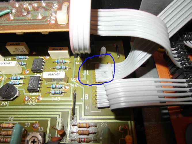

Evtl. ist auch diese Verbindung noch "individualisiert", es handelt sich um eine 6-polige Steckverbindung vom VOICE- zum FILTERboard.
Hier nochmal die Verbindung am Filterboardeingang

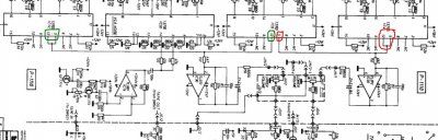

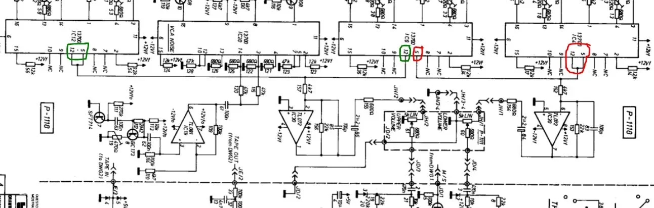

Ok, es gibt 4 LM13700N OPs auf dem Filterboard, 3 davon (IC 4, 8 und 12) sind wohl für die Verstärkung von jeweils zwei Stimmen verantwortlich.
Wenn ich es richtig sehe, dann wird
Lower Voice (Stimmen 1,2 und 3) von IC 4 (Pin 5+12) und IC 8 (Pin 5) gespeist
und
Upper Voice (Stimmen 4,5 und 6) von IC 8 (Pin 12) und IC 12 (Pin 5+12) gespeist
Also muss ich nur Pin 12 von IC 4 mit Pin 5 von IC 12 vertauschen, richtig?
Könnte ich die Modifikationen nicht auch an jeweils einem zwischengestecktem Zusatzsockel vornehmen, damit wäre Rückbau einfacher, oder?
Ja, das kannst du machen.
(Ich würde es an den ICs anlöten. Ist zuverlässiger, einfacher und quält die Sockel in der Platine nicht so - die Zwischensockel haben dickere Pins als ICs. Die ICs kosten übrigens fast nix, wobei ich das auch mit "direkt löten" wieder zurück bauen könnte. )

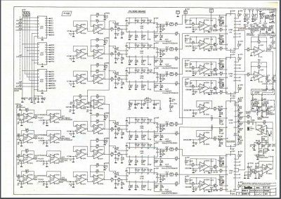

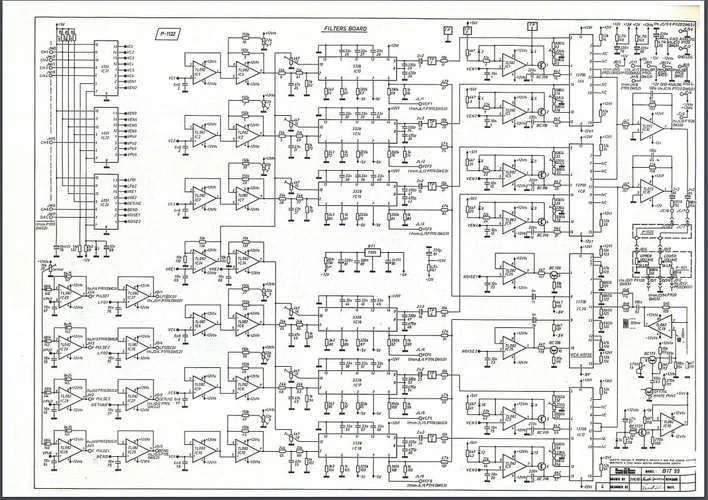

Habe nun endlich einen Schaltplan des BIT99 Filterboards:
Die VCFs werden von VC1, VC2, ect respektive dem IC 21 (Links oben) gespeist. Dieser erhält die Spannungen wohl von der Verbindung JM (vom Voiceboard kommend). In welcher Form diese Spannungen über JM geführt werden (individuell?) kann ich nicht herauslesen.
Nun gut, das modifizieren hinter den VCAs - wie von Nordcore empfohlen- ist ohnehin die eleganteste Lösung. Dazu muss ich erst mal geeignete Sockel mit langen Beinen und Jumperkabel besorgen...dann geht das alles hoffentlich ohne Löteinsatz und ist damit auch einfacher wieder rückbaubar.

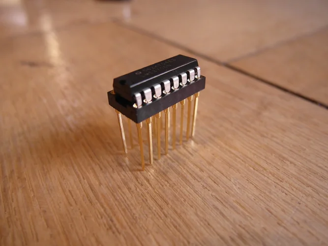

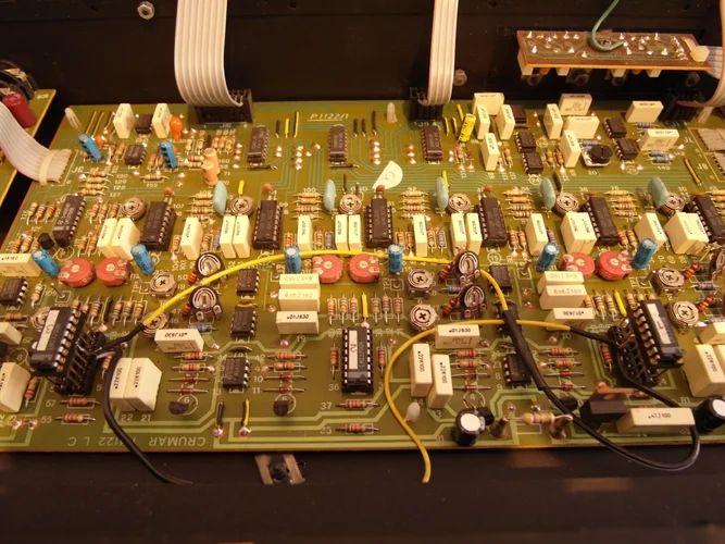

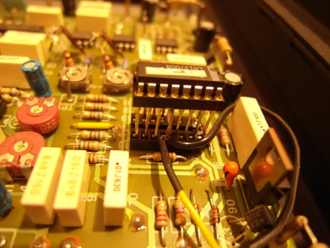

Hallo beisammen,
Operation erfolgreich!
Ganz ohne Löten ging es nun doch nicht, da mir die Beine des Sockels beim biegen immer abbrachen.
So sieht einer der beiden für die Mod notwendigen Sockel mit IC aus:
So gelötet und eingebaut (Ja, ich bin kein besonders guter Löter, aber ich habe darauf geachtet, dass es keine Kurzschlüsse gibt)
Uns so sieht die komplette Mod auf der Platine aus:
Und so klingts nun:
Ohne Mod wären die ersten drei angeschlagenen Stimmen alle links erklungen...
Bin sehr zufrieden, danke nochmal an Nordcore und die anderen für die Hilfe!
Gruß,
Claude
