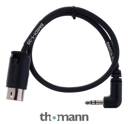

Du brauchst ein Midi Din-Adapterkabel. Dann kannst Du von der Rythm über Midi Out zum Adapter, der am anderen Ende zur 3,5mm (TRS) Klinke wird. Diese Klinke dann in die Midi-In Buchse des UNO Drum.
Könnte so klappen. :D

Hi, danke für die schnelle Hilfe, also ich hab ein normales Midi Kabel an den Midi Out des Rythm und dann das andere Ende per Adapter in den Midi In Anschluss, aber synchron laufen beide trotzdem nicht. Muss ich vielleicht einen bestimmten Midi Kanal beim Uno Drum wählen

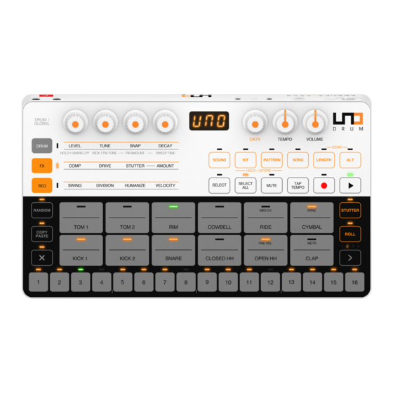

Hi Danke für den Tip, hab in den Anleitungen geschaut welcher Kanal was macht. Falls es jemand interessiert der Uno Drum muß auf Midi Kanal 10 gestellt sein und dann Taste alt und sync (auf der Cymbal Taste) drücken und dann extern wählen.
Beim Circuit mit Shift und save in den Midi Modus schalten ganz unten rechts sind zwei blaue Flächen, die sind für die Midi Clock, diese müssen eingeschaltet sein.
Drückt man jetzt beim Circuit Rythm Play startet der Uno Drum automatisch mit
