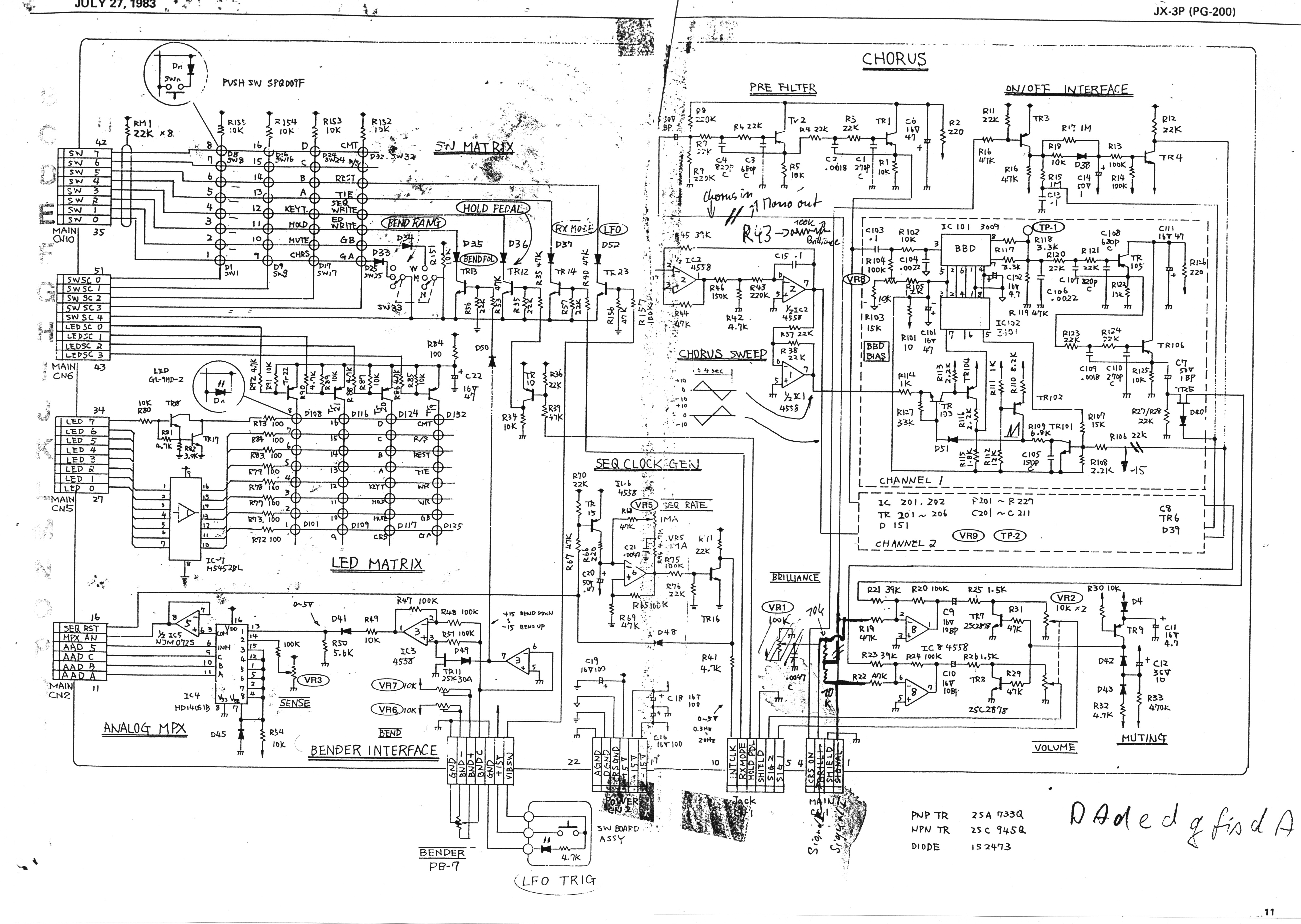

Hey, ist mein erster Post hier und bin selber auch noch ziemlicher Rookie wenn es um Synths geht. Hab ein bisschen rumgesucht im Netz und wie bei so vielen anderen auch ist der Chorus auf meinem JX-3P ziemlich noisy. Wenn ich alle Regler hochdrehe habe ich dieses nette Hintergrundrauschen (soundcloud ist grad down, kann den Link nachreichen). Außerdem kracht und knarzt es bei manchen Patches ziemlich, wenn der VCA höher steht. Soweit, so gut, jetzt kommt der Twist: der Chorus-Effekt lässt sich bei meinem JX-3P nicht ausschalten, weder per Taste noch via PG-200. Die LED auf dem Knopf leuchtet zwar brav an und aus, Unterschied höre ich aber keinen. Vielleicht ist das der Grund, warum der Vorbesitzer eine Mono-Buchse auf die Main-Platine gelötet hat... Hat irgendwer vielleicht eine Idee, woran das liegen könnte? Ich habe im Netz leider noch niemanden gefunden, der das gleiche Problem hatte - und selber habe ich zu wenig Ahnung, was da zu machen wäre bzw. wie schwerwiegend der Fehler ist.

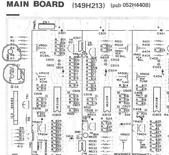

Wegen der Monobuchse: Also der Typ hat mir erklärt, dass er die eingebaut hat, um einen "raueren" Sound zu bekommen (ohne Chorus + HPF). Wenn ich über die Buchse Output habe, dann höre ich den Synth auch wirklich ohne Chorus (deswegen bin ich mir sicher, dass er sonst immer an ist) und HPF. Ich mag ihn jetzt nicht nochmal öffnen, aber ich hab am Schaltplan eingezeichnet, wo die Buchse gelötet ist. Kann das vielleicht ein Problem sein?

a) Im Schaltplan, den man bei Florian ( http://www.florian-anwander.de/roland_j ... lboard.jpg ) findet, ist eine Mono-Ausgangsbuchse ergänzt.
b) Der Chorus wird abgeschaltet, indem das Signal aus den Eimerketten *nicht* zum Ausgangssignal gemischt wird.
Diese Abschaltung erfolgt über das "On/Off Interface" im Schaltplan, da kann durchaus etwas schief gehen.
Als erstes prüft man, ob das Steuersignal, was rein geht ("CRS ON") , korrekt ankommt. (Das ist ein 5V Logik-Ausgang, der das steuert. IC32-Pin 2, auf dem Mainboard. )

@Nordcore: Bei meinem JX3P ist die Mono-Buchse am Mainboard angelötet, bei Poly Out. Genau hier, wo der Kollege auf Youtube seine Klammern anlegt:

Wenn ich den Schaltplan richtig gelesen habe, ist der IC31 (SW Interface) für CRS ON zuständig, oder? Der IC32 scheint sich eher mit dem Display zu beschäftigen. Sorry für die Neulingsfrage, aber wie genau messe ich das Steuersignal, wo lege ich da an?

Dass der IC31 ein Problem hat, wage ich zu bezweifeln, da sonst auch andere signifikante Funktionen in Mitleidenschaft gezogen würden. (Sync und Wave-Form-Schalter).
Ich vermute eher, dass der Modifizierer den Chorus konstant an den Stereo-Out gelegt bzw das Steuersignal auf fest auf "high" gelegt hat und den Mono out als Dry-Signal benutzt hat. Das macht ja ggf auch Sinn, wenn man Chorus und Original im Pult mischen will.

Und nur weil man das Signal *von* diesem IC prüfen soll, heißt es nicht, dass es zu vermuten ist, dieser Chips sei defekt.
Wenn, dann könnte das eher der Steckverbinder sein - oder die von Florian vermutete absichtliche Änderung. Und genau das prüft man, wenn man guckt, ob dieses Steuersignal in der Chorus-Schaltung ankommt.
Das kann man mit einem Multimeter messen, Pegel sollte entweder so um 0,3V oder bei so um 4V (das ist 'n LS-TTL-Ausgang ... das ist echt zu lange her, dass ich die Werte mal auswendig wusste, die sich da real ergeben müssen...)
Ist das Signal um Null, dann ist der Chorus an(!)
Hinweise: Im Schaltplan gibt es R16 übrigens zwei mal - also Obacht, wo man da wirklich misst...
An den Kathoden (=da wo der Strich ist) der Dioden D40/D39 kann man im 200V Messbereich (der Punkt ist sehr hochohmig, aber man braucht den Wert auch nicht genau) den 'nächsten Schritt' der Ansteuerung prüfen. Sind die bei rund -15V, dann ist der JFET (TR5, TR6) gesperrt und der Chorus aus.
