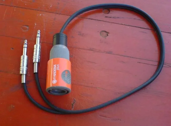

Wiegesagt: Adapter gibts immer schon sehr praktische. Ob sie funktionieren steht auf einem anderen Blatt. Besonders gefällt mir immer der Gardena auf 2xStereo-Klinke:
Haha, herrliches Bild, Florian! :lol:
