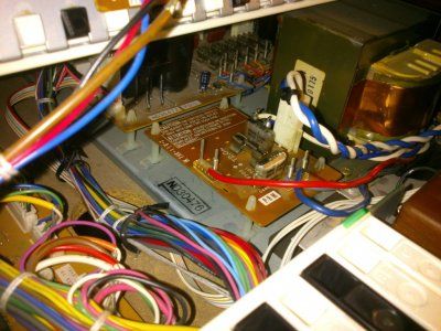

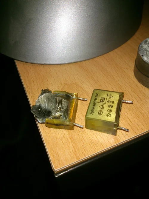

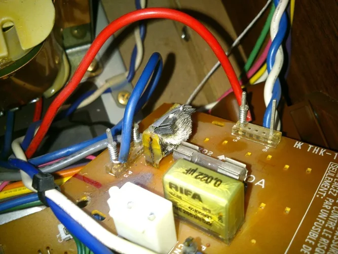

Hallo,
als ich gestern meinen Yamaha CE-20 geöffnet habe ist mir ein kleines Teilchen entgegengefallen.
Nach einer kleinen Suche konnte ich das dazugehörige Teil ausfindig machen. Es handelt sich dabei um den
Entstörkondensator des integrierten Netzteils.
250 V ~ MP
fo ≈ 7,0 MHz
0,047 µF @X
Rifa
GPF
40 / 085 / 56
PME 271 M 547
Soweit ich gelesen habe ist dessen Funktion das Filtern von Spannungsspitzen aus dem Netzstrom, ist das soweit korrekt?
Da das Instrument seit ich es habe einen "verbrannten" Geruch aufweist denke ich dass der Kondensator schon seitdem defekt war.
Meine Frage:
Ist es schlimm weiterhin das Gerät zu betreiben?
Bisher war das Spielen darauf kein Problem, aber ich habe doch so meine Bedenken, dass empfindliche Bauteile evlt. einen
Schaden erleiden könnten.
Der Kondensator wird auf jeden Fall demnächst ausgetauscht. Wo bezieht ihr Ersatzteile dieser Art? Könnt ihr jemanden empfehlen?
Bin froh über jede Antwort
Danke
