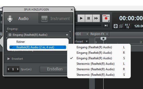

Wie kann ich unter der Cakewalk DAW eine Spur so einstellen dass ich trotz Mono bei meinem Minibrute 2 auf beiden Lautsprechern etwas höre?
Es sind simple Logitech Lautsprecher, kein INterface im Moment.
Ich hoffe man kann das irgendwie einstellen.
Habe Cakewalk nicht. Und laut deinem anderen Beitrag nutzt du den Line In an deinem PC, der ist Stereo, also ist die Spur in Cakewalk wahrscheinlich auch Stereo und der Minibrute tönt nur auf R oder L. Kannst du eine Monospur anlegen und nur den R oder L Kanal vom Line In nutzen, auf dem du etwas hörst? Dann Panregler mittig und auf der Masterspur sollte es dann auf beiden Kanälen ertönen.

Bei den Eingängen kann ich L, R und S nutzen.Nur S funktioniert, wobei ich nicht weiß wofür S steht.

Warum geht "L" nicht? (In der Spur, bei der Auswahl der Eingänge ( "IN/OUT" Sektion, obere Auswahl "I" für Input). Bei mir steht da "Links Asio Fireface 1" usw. das kommt aber, wenn ich mich recht erinnere aus dem Treiber, des Interfaces, daher ist das bei dir anders. )
Das würde den linken Kanal als Mono-Eingang benutzen.
Oder (z.B. für den nächsten Apparat) "R", das nimmt dann den rechten Eingang als Mono-Eingang für eine weitere Spur.
Und: S=Stereo.

Jetzt geht plötzlich L.Manchmal scheint der Wurm drin zu sein.
Es läuft....nun kann ich experimentieren
