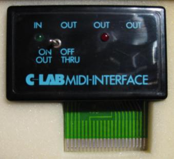

Klangforscher schrieb:
Hi hat jemand erfahrung mit dem C-Lab Midi interface für den C64 ?
Kann man jedes Programm damit betreiben welches midi Fähig ist ? oder läuft es nur mit dem Notator ??
Notator lief nicht auf dem C-64, aber Supertrack und Scoretrack.
Bei diesem Interface handelt es sich um ein ganz normales und weit verbreitetes Standard-MIDI-Interface, der Hersteller war glaube ich EES-Thomas-Wieschiolek († 2000). Es läuft mit nahezu allen MIDI-Programmen für den C-64.
Ja, Hersteller war EES, übrigens auch für Steinberg, auch später für die Interfaces für Atari, Mac und PC.
Es gab ein paar wenige Programme, die nur mit ihren eigenen Interfaces liefen, wie zB das von Sequentials, aber das lag letztlich nur an den Hardwareadressen für den 6850-Chip, und ich kann mich erinnern, daß es da Anleitungen zum Ändern gab.
