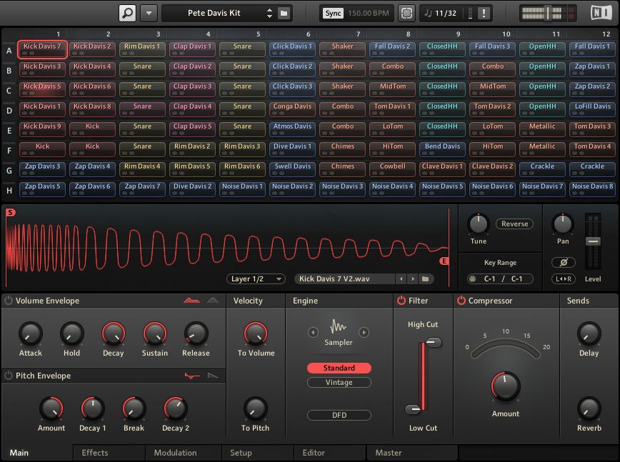

NI Battery. Der Drumsampler schlechthin. Selbst wenn du dir später Hardware kaufst, wird der nicht langweilig. Im Gegenteil, wenn die Hardware doch nicht so rockt wie erhofft, samplest du einfach ein paar Sounds ab und baust daraus Kits für Battery. Mach ich seit Jahren so. Einige Teile habe ich nur zu diesem Zweck gekauft und dann weiterverkauft.
