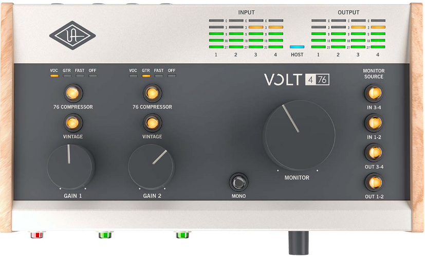

Ich möchte bei einer privaten Feier zwei Räume (bzw. Innenraum und Terrasse) mit der gleichen Musik beschallen und habe noch keine Idee, wie ich das anstellen soll. Die Lautstärke soll getrennt geregelt werden können.
Haben:
- Laptop als Audioquelle
- 2 aktive Lautsprecher
- 3 passive Lautsprecher (und Verstärker)
Nicht haben:
- Mischpult o.ä.
- Viel Zeit
Hat jemand eine kostengünstige Idee zur Problemlösung?

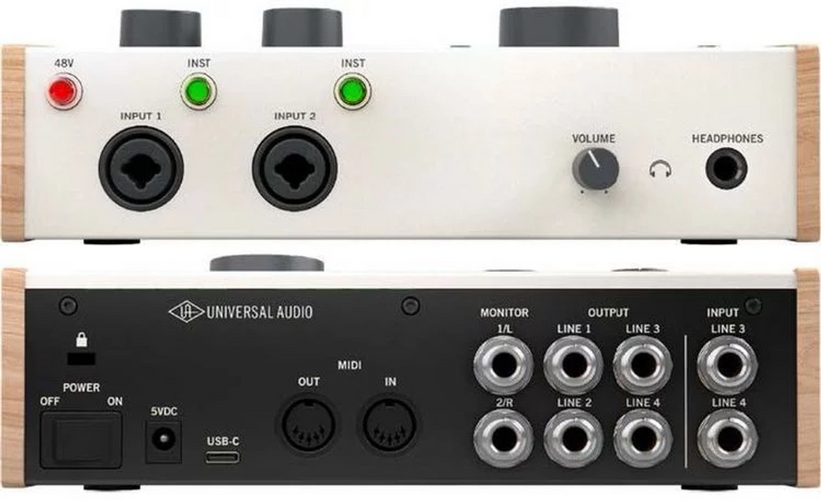

Kleines Audiointerface mit 4 Ausgängen, also je einmal Stereo für draußen und drinnen. Eventuell reicht auch ein Stereopaar und ein Kopfhöreranschluss. Regelung über Interfacemixer auf dem Laptop bzw. am Verstärker.
Super, danke sehr! Die Lösung ist oft einfacher, als man denkt =)
Habe das Volt 476..
Also Monitor Out an Monitore und Kopfhörerausgang an Verstärker. Raum 1 über Monitor-Poti regelbar und Raum 2 über Kopfhörer-Poti.
