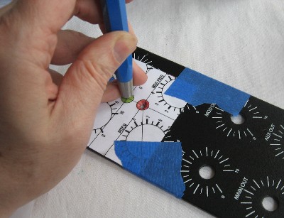

Hab grade zufällig folgendes Bild gefunden:
Quelle: http://www.dragonflyalley.com/constructionJHTauPipe.htm
Mit dem blauen Teil kann man Bohrstellenpunkte markieren.
Weiss hier jemand wie das Teil wirklich heisst und wo man es her bekommt?
kann man auch aus gehärteten Zylindrstiften und einem Schleifbock selbst basteln, oft müssen auch abgerissene Maschinengewindebohrer ab M8 als Körnergrundlage herhalten ;-)
Jaja - notfalls kann man vieles missbrauchen oder sich so etwas selber zurechtschleifen :D
Aber so ein Körner kostet im Baumarkt vielleicht 2-3 Euro - also was soll der Geiz ?
Benutz ich immer für meine frontpanels. Bei grösseren Löchern bohr ich dann nach dem körnern erstmal mit nem 3er und dann noch mit dem grösseren Bohrer. Damit kriegt man auch mit nem Handbohrer ziemlich genaue Löcher hin.
