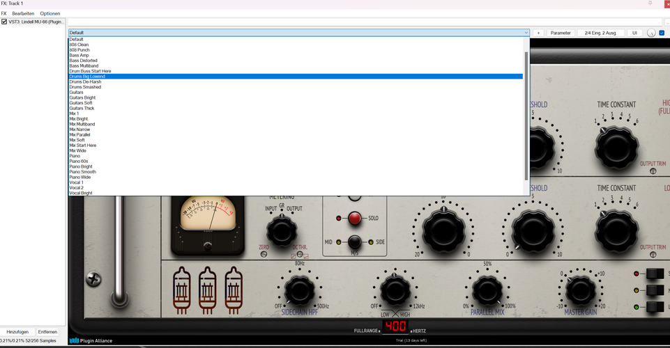

ich nutze Bitwig nun schon eine ganze Weile. Was mich aber definitiv nervt, ist das Handling von Werkpresets, die mit einem Plugin mitkommen. Jede andere DAW (siehe Bild = Reaper) hat oben diese Standard-Leiste, über die man dann ein Preset laden kann. Aus irgendeinem Grund fehlt die aber bei Bitwig und man kann dann über die Browser schauen, ob man diese Presets findet oder auch nicht. Meistens finde ich sie nicht, weil sie nicht gelistet werden. So auch hier beim Lindell MU-66.

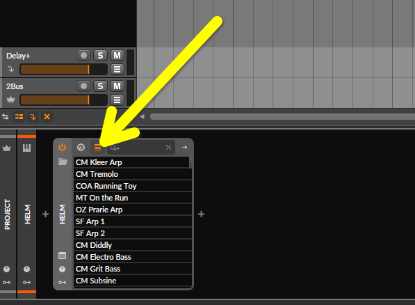

Wenn das Pluginm oft nur VST2s, aber alle neuen CLAP Plugins das mitbringt, dann findest du das hier

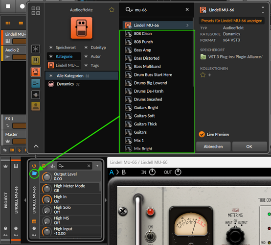

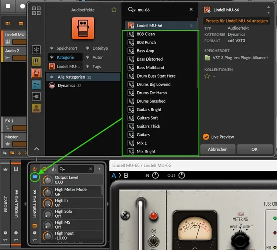

Liest man die internen Presets aus (ich habe mir ein Tool dafür geschrieben) und speichert diese unter %USERPROFILE%\Documents\VST3 Presets\Plugin Alliance\Lindell MU-66
werden sie von Bitwig auch angezeigt.
