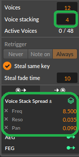

Ich fang mal mit einem kleinen Tip an, den ich eben rausgefunden habe: mit "Voice Stacking" kann man mehrere Instanzen des selben Plugins layern und dann beliebige Parameter "spreaden".

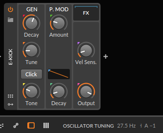

Aktuell suche ich die "Funktion", wie ich einen Sound stimmen kann.
Genauer gesagt, wenn ich eine Basedrum und einen Bass habe, dass die den gleichen Ton spielen. Wie stimme ich die Basedrum z.B. auf ein A, das ich auch mit dem Bass spiele. Ich habe das irgendwo schon mal gesehen, aber suche mir gerade die Finger wund und finde es nicht ;-)
Klicke mal mit gedrückter cmd-Taste auf den Tune-Regler. (Bei Win wird das wohl str sein?).
Dann kannst Du eine Eingabe in Hz machen oder einfach z.B. "A0" oder "A-1" eintragen.
Bei der Ton-Eingabe musst Du darauf achten, dass auch "Hz" mit ausgewählt ist bzw. überschrieben wird; sonst klappt das nicht.
Außerdem siehts Du beim Drehen des Knopf unterhalb des Device-Fensters den Wert. (Am Knopf selbst wird ja nur Hertz angezeigt.)
Wenn Du mit Pitch Modulation arbeitest, kannst Du auch hier mit cmd-Click feste Werte in Halbtonschritten eingeben.
Also z.B. "+12". Dann ist die Kick auch zu Beginn stimmig.
