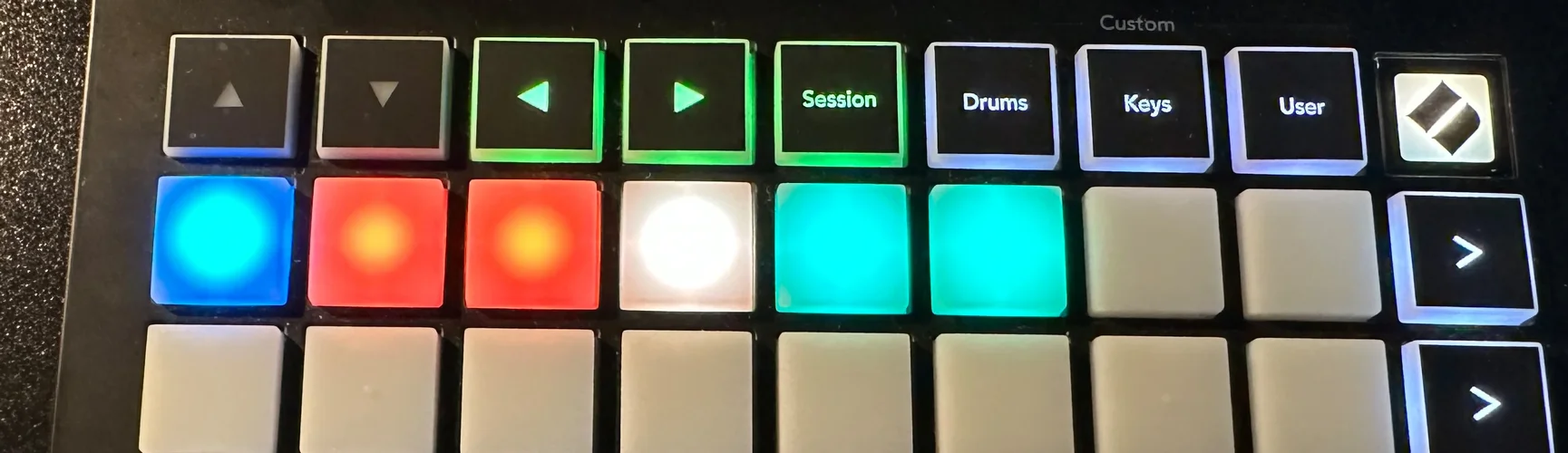

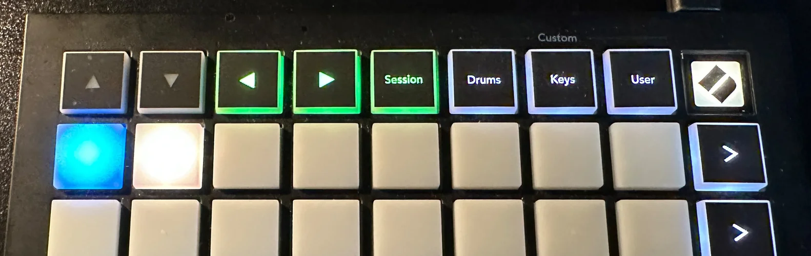

Hallo Jürgen @moss ,
darf ich so frech sein, und diese Frage nochmals "pushen"?
Kann man das am Push oder in den Cotroller-Einstellungen umschalten?
LG
Ich glaube ich weiß was du meinst. Es verhält sich teils merkwürdig wenn du eine Szene startest. a bin ich selbst noch nicht durchgestiegen. Oder meinst du etwas anderes?
  • #69

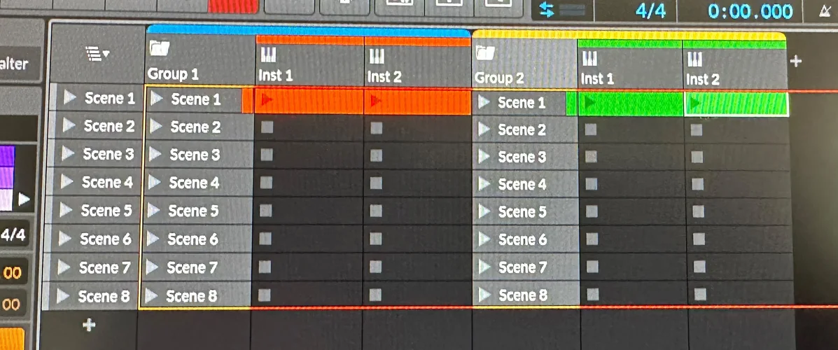

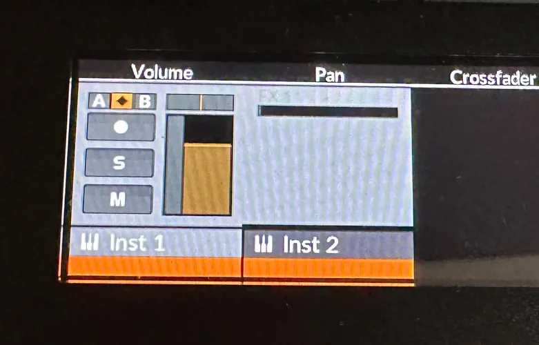

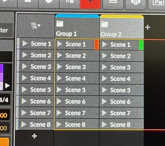

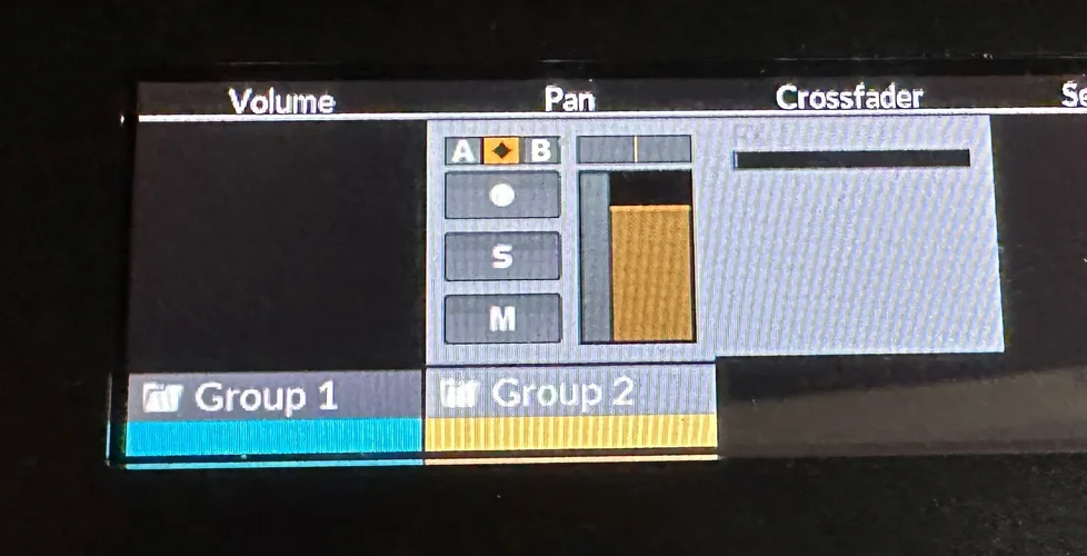

Hallo Jürgen,
ich meine das so:
Wenn ich am Bildschirm Gruppen geschlossen habe, werden sie am Launchpad auch so dargestellt.
Und wenn ich sie öffne, bildet das Launchpad das genau so ab.
Beim Push hingegen bleiben die Gruppen geschlossen. Hier muss man die Gruppen am Gerät öffnen und sieht dann auch nur den Inhalt der Gruppe - nicht Gruppe und deren Inhalt gleichzeitig.
Am Launchpad ist das viel besser gelöst. Hier kann ich direkt entweder einzelne Clips starten, den Inhalt ganzer Gruppen oder eben komplette Scenes.
Am Push muss man dafür immer erst die Gruppen öffnen um an einzelne Clips darin zu gelangen.
Übersehe ich nur den Schalter in den Push-Einstellungen, mit dem man das ändern kann oder geht das wirklich nicht?
Dank und Gruß

Hallo Jürgen,
ich meine das so:
Dank und Gruß
Ah, OK. Das liegt daran, dass die Navigation am Push hierarchisch ist, d.h. hier musst du in die Gruppe rein um sie zu sehen. Ich kann das mal auf die Wunschliste nehmen eine "flache" Darstellung beim Push anzubieten.
