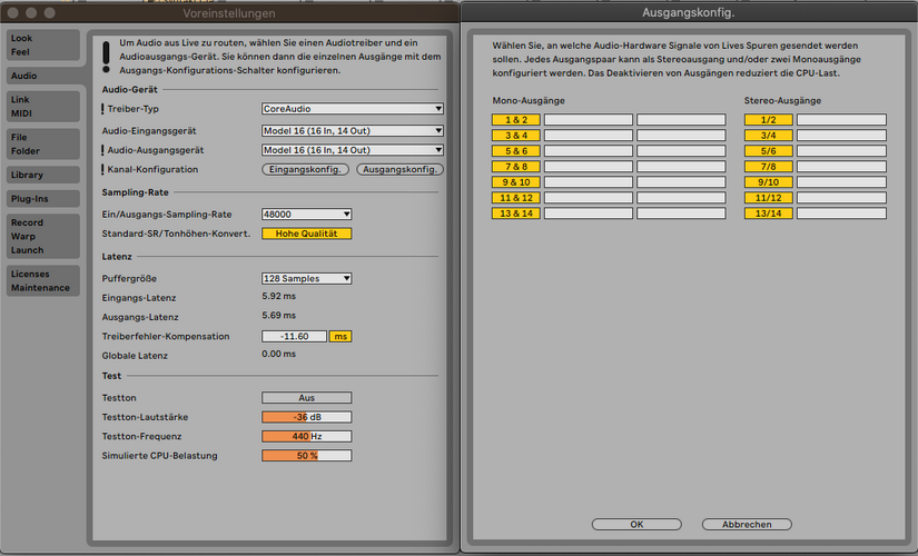

das ich in Ableton alle Spuren stumm schalte, sodass ich nur noch das Eingangssignal höre oder alternativ einfach die Aufnahmespur Solo schalte für die Zeit der Aufnahme. Aber selbst wenn ich die Spuren an lasse und nur mit fast stummen Monitoren aufnehme habe ich eine saubere Aufnahme, was bedeutet, dass definitiv etwas (schlecht geschirmtes) die Raumakkustik abfängt und verarbeitet.

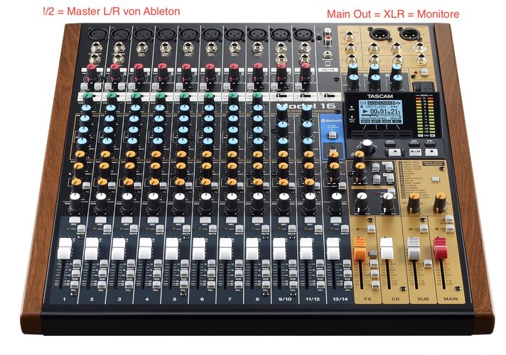

Da es mein erstes Mischpult mit integrierter Soundkarte ist, kann es sein das Ihr evtl. ein besseres Routing kennt. Also mir war wichtig das ich am Main-Out über die Lautsprecher nur den Master von Ableton Live höre. Das heisst, das ich angeschloßene Instrumente nur höre, wenn der entsprechende Kanal in Ableton auf eine Audiospur gesendet ggf. mit Plugins bearbeitet wird und anschließend gemeinsam mit den anderen Spuren in Ableton an den Master und von da aus wieder zum Mischpult gesendet wird. Da ich in Ableton nur die 14 Kanäle am Master Out wählen kann und nicht direkt den Main-Out, muss ich den Master auf Kanal 1&2 (L&R) am Mischpult senden und die beiden Kanäle dann zum Main-Out senden. Möglicherweise gibt es auch andere Möglichkeiten aber das war nach langem überlegen die einzige, bei Welcher ich für jeden Synthesizer in Ableton das Track Delay auf einen Latenz-Abhängigen Standart Wert setzen und speichern kann. Um Signale noch durch analoge Kompressoren zu schicken bevor diese zum Ableton fließen, verwende ich die AUX Outputs Mon1/Mon2. Da kann ich den Instrumenten Kanal bei Bedarf über AUX durch das Rack schicken und nehme es am Kanal 3 dann auf bzw. sende diesen dann zum Ableton. Da sind die Return Kanäle im Ableton besser zu Handhaben ^^
