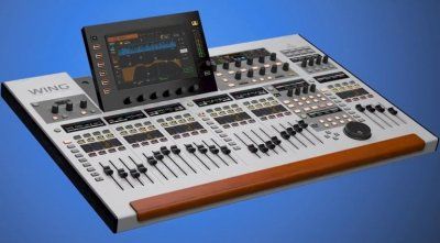

[Behringer] Wing Mischpult
Ach ne, das wird ein Digitalpult.
Hätte mal vorher googeln sollen, bevor ich vermute.
Dachte ich auch erst. Deshalb der thread.
Ich glaube es ist aber doch "nur" ein neues Mischpult und dann hier vielleicht doch eher uninteressant.
Vielleicht mit Multitrack Recorder, sieht zumindest im Video danach aus.
Auch das, mit den ganzen Eingangsoptionen die man im Video zu sehen bekommt. Vielleicht auch Audio Karte...
Eine Karte wäre was zum einstecken in einen Rechner - das ist doch kaum noch üblich - PCIx und so.. Also Karten allgemein..
Naja, dann halt Audio Gerät, zumindest war es so von mir gemeint. Edit: Obwohl mir 'ne Karte lieber ist als das USB Gedöns und eigentlich sinds ja bald auch wieder sowas wie Karten, da die PCIe Lanes nach außen geführt werden.

  • 8 Midas Pro Mic Preamps
  • 8 Midas Pro Outputs
  • 24 motorisierte 100-mm-Fader
  • 3 seperate, voll konfigurierbare Sektionen
  • Bis zu 144 Ein- und Ausgangssignale mit 3 AES50 Ports
  • Klark Teknik SuperMAC Technologie
  • 11 Rotary Controls für Kanalzug
  • Optionales Modul für 64 x 64 Channels über Ethernet – Support für Waves SoundGrid oder Dante/AES67
  • 48 x 48 Kanal USB2.0 Audio Interface mit DAW Remote (emuliert HUI und Mackie Control)
  • Dual SD Live Recorder/Player für bis zu 64 Tracks
  • Zusätzliches 4-Kanal Kontrollsystem mit Rotary-Reglern, Buttons und Parameter-Displays
  • Premium FX Rack mit 8 Stereo-Prozessoren und emulierten Effekten von TX, Lexicon, Quantec und EMT
  • kann auch Outboard-Equipment im Mix integrieren
  • 5 Plug-in Slots für alle 40 Stereo-Eingänge
  • Insert FX Slot und parametrischer 4-Band-Equalizer für alle 8 Stereo Aux
  • Custom Control mit 16 Buttons und vier Drehreglern für freie Belegungen
  • 4 Main-Ausgänge
  • 16 Stereo-Busse
  • 8 Matrix-Busse mit Dual-Inserts, parametrischen 8-Band-EQs, Strereo Image Processor und Dynamik-Prozessor
  • 2 Ethernet Ports
  • Eingebauter Expansion Port für weitere Audiointerface-Karten, MADI und ADAT/WC
  • StageConnect 32 Interface
  • AES/EBU
  • 8 x 8 TRS Aux IN- und Out
  • 2 Kopfhöreranschlüsse
  • MIDI In/Out
  • 4 GPIO Ports
  • 40ch
