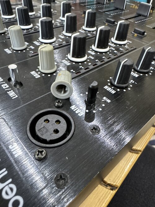

Über kleinanzeigen (bezahlt mit PayPal Friends :cry:) den Behringer DJX900 USB gekauft. Verkäufer sagt "neuwertig" in der Beschreibung.
Heute angekommen stellt sich heraus, er funktioniert, aber leider "kleben" 13 der Drehknöpfe wie die Hölle. Weichmacher raus.
Also brauche ich Ersatz.
Wonach soll ich suchen? Wie heisst diese Art von Schaft?
Danke!

D Schaft oder Engl. D Shaft und nach dem entsprechenden Durchmesser wie z.B. 6mm suchen
Statt ersetzen kann auch einreiben (oder eintunken und einwirken lassen)mit Babypuder helfen. Damit hab ich neulich erst klebrige Faderkappen eines MIDI Keyboards entklebt. Duftet halt bissl.
Bezugsquelle für Knöpfe dieser Art wäre zB Albtronic unter www.albs.de. Die sind nicht nur Verkäufer, sondern auch Hersteller.
D-Schaft wurde schon genannt, wichtig ist die Größe, also zB 4mm oder 6mm. Die meisten sind 6mm.

Orangenöl.
Aber neue Kappen kaufen ist viel einfacher. D-Shaft, aber 6mm oder 1/4 Zoll muss man checken. 3-D Druck klingt für mich wie absoluter Overkill.
Darauf achten, ob es evtl. 90 Grad D-Schaft sind, wie bei den Pioneer DJM Mixern. Bei Ali.Express findet man die Nachbauten billich...
Ich habe die Knöpfe in eine Plastiktüte gepackt, mit Backofenreiniger (Marke gut und günstig) eingesprüht und zwei Tage einwirken lassen. Danach nochmal mit Iso gereinigt.
Klebt nix mehr!
