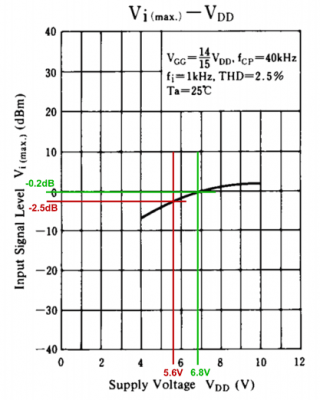

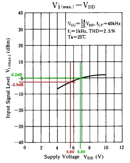

ja, erstaunlich. Ebenso erstaunlich, dass - laut Tony - die Erhöhung der Betriebsspannung von 5,6V nach 6,8V eine deutliche Verbesserung des SNR bringt. Bevor jetzt Alle exotische 7806 oder 7807 Spannungsregler bestellen, sollte mal jemand testen, ob nicht die Diode, die Behringers 7805 auf 5,6V hebt, durch eine rote LED ersetzt werden kann. Das würde ca. 7,2 statt 5,6V bringen.
( Laut Datenblatt brechen die Henkel der EImerkette ja erst ab 10V... )
elektrouwe schrieb:
Ebenso erstaunlich, dass - laut Tony - die Erhöhung der Betriebsspannung von 5,6V nach 6,8V eine deutliche Verbesserung des SNR bringt....
Aus dem Datenblatt:
rot: Behringer CC300 Versorgungsspannung.
grün: Boss DC-2 Versorgungsspannung.
Macht 2,3dB besseren SNR. Das nimmt man gerne mit, aber es löst keine Probleme.
