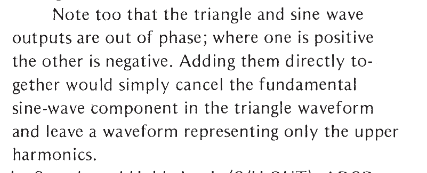

Den Grund kenne ich auch nicht, vielleicht ist der technischer Natur... keine Ahnung. Das manual sagt dazu folgendes:
Die haben das glaube ich schon auch mit Absicht gemacht. Wenn man das Manual liest, versteht man einiges mehr von der Intention der Entwickler... Die haben schon mehr über gezielte Manipulation von Wellenformen und Obertönen/Harmonics nachgedacht und weniger über die Vertonung eines kleinen, lustig quietschenden Astromechdroiden. :D
